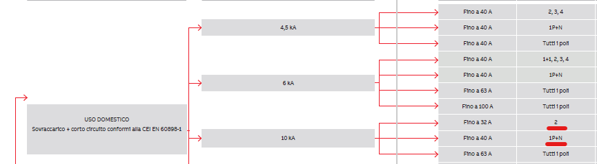

Aggiungo, sapendo bene che non è una dimostrazione (tanto ci sono già), ma per cercare di chiarire: quale circostanza rende necessario il ricorso agli interruttori MT evidenziati qui sotto (il produttore specifico è irrilevante) ?

[126] Re: Potere di interruzione magnetotermico
Messaggioda Foto UtenteGoofy » 30 set 2023, 9:42
Non ho capito la tabella.
Vuoi forse chiedere perché esistono interruttori 1N con potere di interruzione Icn=10 kA?
Foto UtenteGoofy
14,7k 4 5 9
Messaggi: 5919
[127] Re: Potere di interruzione magnetotermico
Messaggioda Foto Utentesisu70 » 30 set 2023, 12:06
La tabella mi dice che esistono MT 2P / 1P+N con potere d'interruzione di 10kA e mi aggiunge che almeno quel produttore li propone in ambito residenziale. Mi aggiunge anche che la procedura di selezione (magari semplificata rispetto allo spettro di quelle possibili) proposta in quella tabella da quel produttore prevede che venga selezionato prima il potere d'interruzione nominale e in seguito il numero di poli.
Spero che la tabella sia ora spiegata meglio, compreso il motivo per cui l'ho allegata.
A riguardo della domanda, no, non sto chiedendo quello che hai riportato tu: io ho chiesto un esempio di una configurazione d'impianto residenziale e di una posizione all'interno dello stesso per cui un progettista che naturalmente rispetta le prescrizioni e la regola d'arte, anche seguendo naturalmente il principio di minimizzazione per ottenere la massima economia va a (dover) scegliere quel MT per quell'impianto e per quella posizione.

[128] Re: Potere di interruzione magnetotermico
Messaggioda Foto UtenteGoofy » 30 set 2023, 13:19
sisu70 ha scritto:io ho chiesto un esempio di una configurazione d'impianto residenziale e di una posizione all'interno dello stesso per cui un progettista [...] va a (dover) scegliere quel MT per quell'impianto e per quella posizione.
Insediamento con cabina di trasformazione MT/BT (con trasformatore che in questo caso può avere potenza ben maggiore di 630 kVA) e centralino posto in locale adiacente, nel quale può entrare e manovrare l'interruttore anche personale senza specifica formazione (spogliatoio, appartamento del custode, angolo ristoro con macchinetta del caffè, uffici, ...)

[129] Re: Potere di interruzione magnetotermico
Messaggioda Foto Utentesisu70 » 30 set 2023, 14:40
Immagino tu ti stia riferendo ad una fornitura in bassa tensione per cui il Distributore ha comunicato dei valori di Icc (max ed eventualmente fase-neutro) più alti di quelli convenzionali prescritti dalla CEI 0-21. In tali casi però non è codificato alcun altro limite superiore a tali correnti, nel senso che naturalmente la Icc max di una fornitura trifase potrà superare i 10kA, ma anche che la Icc max di una fornitura monofase e la Icc fase-neutro di una fornitura trifase potranno superare non solo i 6kA, ma anche i 10kA.
Quindi torno a sottolineare, senza con questo intendere di dimostrare nulla (di più), che la tabella che stiamo commentando si ferma a 10kA sia per i MT 4P che per quelli 2P e 1P+N.
EDIT: Ho ora verificato che la tabella prosegue, anche per PDI ben maggiori di 10kA, ma per quei PDI non vengono elencati MT 1P+N (1P, 2P, 3P e 4P sì); anche per il PDI più alto della sezione "residenziale" (25kA) sono proposti sia il 4P che il 2P.
