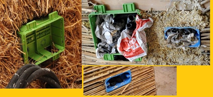

Messaggioda Foto Utenteabusivo » 17 feb 2016, 22:20
Danielex ha scritto:Questo forse è il classico caso...
Ma cos'è, una tamponatura a balle di fieno?
Foto Utenteabusivo
13,3k 4 7 10
Messaggi: 7008
Località: L'Aquila
[1282] Re: Ambratheryou
Messaggioda Foto Utentespeedyant » 17 feb 2016, 22:23
Un muro di una casa eco sostenibile, forse...

[1284] Re: Ambratheryou
Messaggioda Foto UtenteGiudiceDiPace » 18 feb 2016, 10:59
Ma un impianto "normale" in quelle condizioni è un suicidio !
Basta una piccola scintilla nella scatola di derivazione e va a fuoco tutto.
Quello va trattato come "ambienti a maggior rischio in caso di incendio" !

[1286] Re: Ambratheryou
Messaggioda Foto Utenteguzz » 19 feb 2016, 0:30
il fatto che non sia avvenuto non implica che non possa mai succedere...
è pur sempre paglia, se ben secca e areata brucia che è un piacere
Almeno l'itagliano sallo...

[1289] Re: Ambratheryou
Messaggioda Foto UtenteDanielex » 19 feb 2016, 11:39
noi elettrici non dobbiamo preoccuparci del come e del perché può bruciare quella parete.
Dobbiamo reoccuparci di evitare la fonte di innesco!
se vengono correttamente applciate le disposizioni della sezione 751 della 64-8, quindi GWT 850 per le scatole e cassette, GWT 750 per le tubazioni e grado di protezione IP4X per tutta la conduttura, io non ci vedo grossi problemi.
E qua diventa indispensabile garantire l'IP4X.
Seguendo il consiglio dell'amico Foto UtenteGiovepluvio, il grado di protezione si può garantire grazie all'utilizzo di idonea schiuma poliuretanica avente GWT 850.
