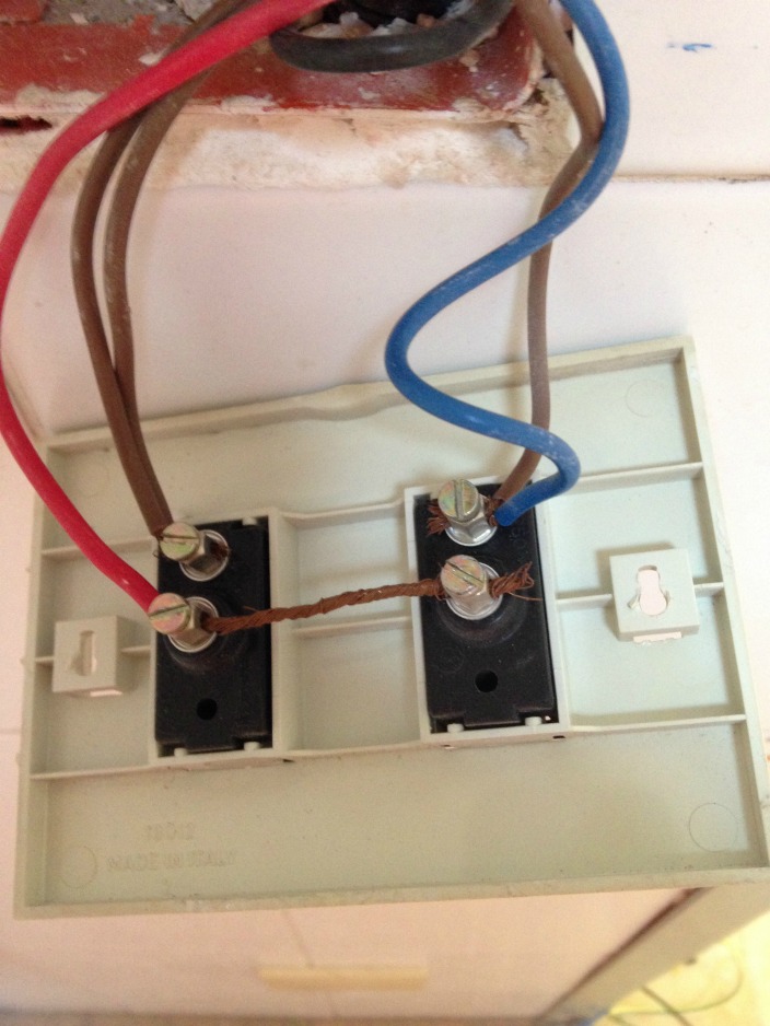

Messaggioda Foto UtentePierluigi2002 » 24 gen 2015, 15:55
Mi mancava.............

[133] Re: Vintage... che passione!
Messaggioda Foto Utentedukeuniver » 24 gen 2015, 16:48
Se ti riferisci al ponte passante non isolato, mi pare fosse la regola sui vecchi interruttori con quei tipi di morsetti. Ne ho visti parecchi cablati così, anche se per lo più in impianti con filo rigido.
Se invece parlavi della fase interrotta, di colore blu... be' già vista anche quella purtroppo! :roll:

Messaggioda Foto UtentePierluigi2002 » 24 gen 2015, 17:35
dukeuniver ha scritto:Se ti riferisci al ponte passante non isolato, mi pare fosse la regola sui vecchi interruttori con quei tipi di morsetti. Ne ho visti parecchi cablati così, anche se per lo più in impianti con filo rigido.
Regola ! ho rifatto il collegamento con cordicella isolata, e anche se fosse filo rigido, lasciamoci l'isolante. Per i colori no comment.

Messaggioda Foto Utentemir » 27 gen 2015, 9:14
Pierluigi2002 ha scritto:Mi mancava.............
il conduttore blu che si sposa con il marrone, o il ponte tibetano ? ... :D
scherzi a parte,direi che sia un classico esempio del "fai da te" col rischio di ...

Messaggioda Foto Utenteattilio » 27 gen 2015, 10:52
Pierluigi2002 ha scritto:ho rifatto il collegamento con cordicella isolata, e anche se fosse filo rigido, lasciamoci l'isolante
lascia pure l'isolante se ti piace di più, ma i morsetti rimangono IP 00
paradossalmente la presenza dell'isolante nel ponte, potrebbe trarre in inganno l'utente ignaro che si trovasse ad aprire la calotta con linea sotto tensione
la vista del rame nudo, potrebbe essere un deterrente, un monito d'attenzione,
la vista delle cordine isolate potrebbe fare sfuggire l'attenzione dal morsetto non isolato e per giunta in rilevo/sporgente

Messaggioda Foto UtentePierluigi2002 » 27 gen 2015, 22:39
" cliente avvisato, mezzo salvato "

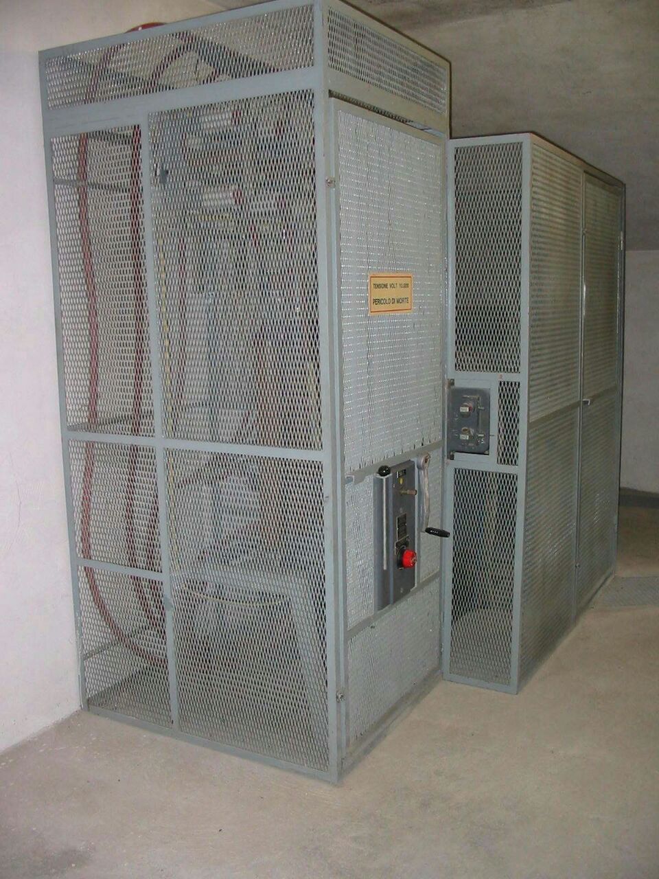

Messaggioda Foto Utenteiosolo35 » 17 apr 2015, 12:15
dispositivi un po' datati

Messaggioda Foto UtentePierluigi2002 » 17 apr 2015, 18:33
Domanda: Le Gabbie: (no Farad) vanno messe o no a terra ! :-)
