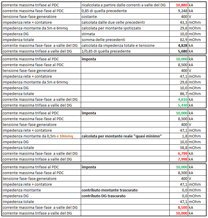

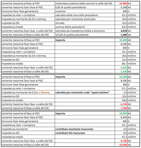

[167] Re: Potere di interruzione magnetotermico
Messaggioda Foto Utentesisu70 » 2 ott 2023, 16:57
sisu70 ha scritto:
Mike ha scritto:Alleluja! :mrgreen:
Vediamo mettendo Icc max al PDC = 10 kA (come bisogna fare) e mettendo 0,5m di cavo da 10mmq tra contatore trifase e DG trifase.
Io ci provo:
Se ci sono valori errati in qualche cella, pregasi fornire la propria versione (numerica) dei valori corretti.
La colonna centrale, con le note che ho inserito per trasparenza, importa meno.
Ho assunto che lo 0,85 valga sempre, anche se nella descrizione originale dell'analisi di partenza non è chiaro se è un risultato puntuale o una relazione assunta generale.
Ho scritto "impedenze" ma il modello è assolutamente solo resistivo, come l'originale per quanto riguarda tutto ciò che è a valle del PDC (ciò che è a monte, contatore compreso, non interessa).
Foto Utentesisu70
265 3 4
Messaggi: 590
Iscritto il: 20 apr 2023, 22:13

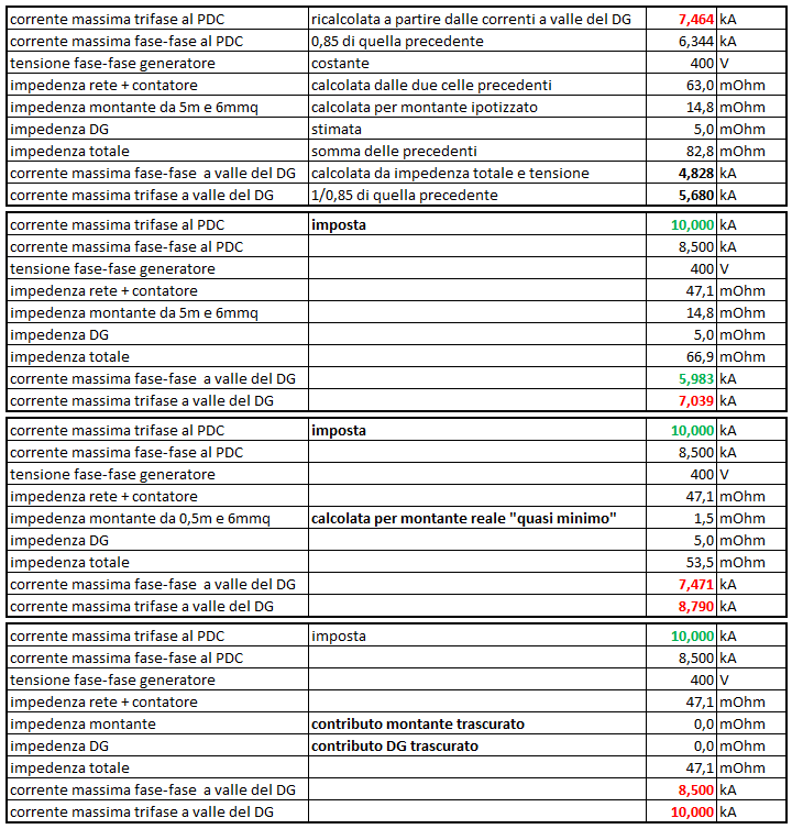

[168] Re: Potere di interruzione magnetotermico
Messaggioda Foto Utentesisu70 » 2 ott 2023, 19:53
Se invece le impedenze di montante e DG fossero da raddoppiare per tenere conto del doppio passaggio (nel caso del cortocircuito fase-fase, che è quello su cui ho basato i conti):
Come prima, se ci sono errori, anche grossolani, inguardabili, imperdonabili: mea culpa, mea culpa, mea grandissima culpa, ma basta correggere il numero corrispondente, senza curarsi della colonna centrale e delle formule implicate.
P.S. Questa volta già che c'ero ho ipotizzato un montante "quasi minimo" da 10mmq.
Foto Utentesisu70
265 3 4
Messaggi: 590
