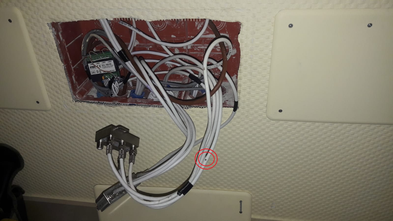

non sapevo se metterla qui o aprire un altro 3D.
perché come cosa non è proprio oscena.... ma spesso le bestialità si nascondono anche in piccoli particolari.
avevo notato che nel mio nuovo appartamento la ricezione TV non era delle migliori.
a volte vedevo tutto, a volte il segnale andava e veniva, a volte non vedevo nulla.
ora, non che sia estremamente legato al mezzo, ma non toglietemi i servizi sugli alieni di Dmax, altrimenti sclero :D .
negli ultimi giorni poi, forse complice il gelo, non ricevevo più segnale.
un mio carissimo amico installatore mi è venuto in soccorso, e con un misuratore di segnale ha misurato l'intensità e la qualità del segnale in ingresso al mio appartamento.
il segnale è risultato bassissimo, se non erro 25 dBuV sul canale 26, mentre gli altri non ricordo.
salendo a monte apriamo la cassetta di piano..et voilà:
riuscite a vedere il problema? :D
se nessuno lo individua, nel pomeriggio uno zoom chiarirà l'inghippo.

Messaggioda Foto UtenteEdmondDantes » 10 gen 2019, 12:32
Cavo inchiodato avvitato?

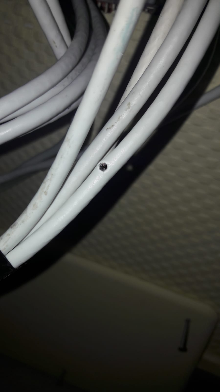

Messaggioda Foto Utentesetteali » 10 gen 2019, 12:38
ci provo, c'è un buco di troppo?

Messaggioda Foto Utentelillo » 10 gen 2019, 12:41
:ok:
bravi entrambi! occhi di falco :mrgreen:
la cosa che mi sono chiesto appena l'ho visto è stata: e se fosse stato un cavo a 230 V :?:

Messaggioda Foto UtenteJAndrea » 10 gen 2019, 13:24
I cavi d'antenna hanno un innata capacità, vista la scarsa flessibilità, a questo tipo di inconvenienti alla chiusura delle cassette.
Succede, meglio aver risolto con poco.

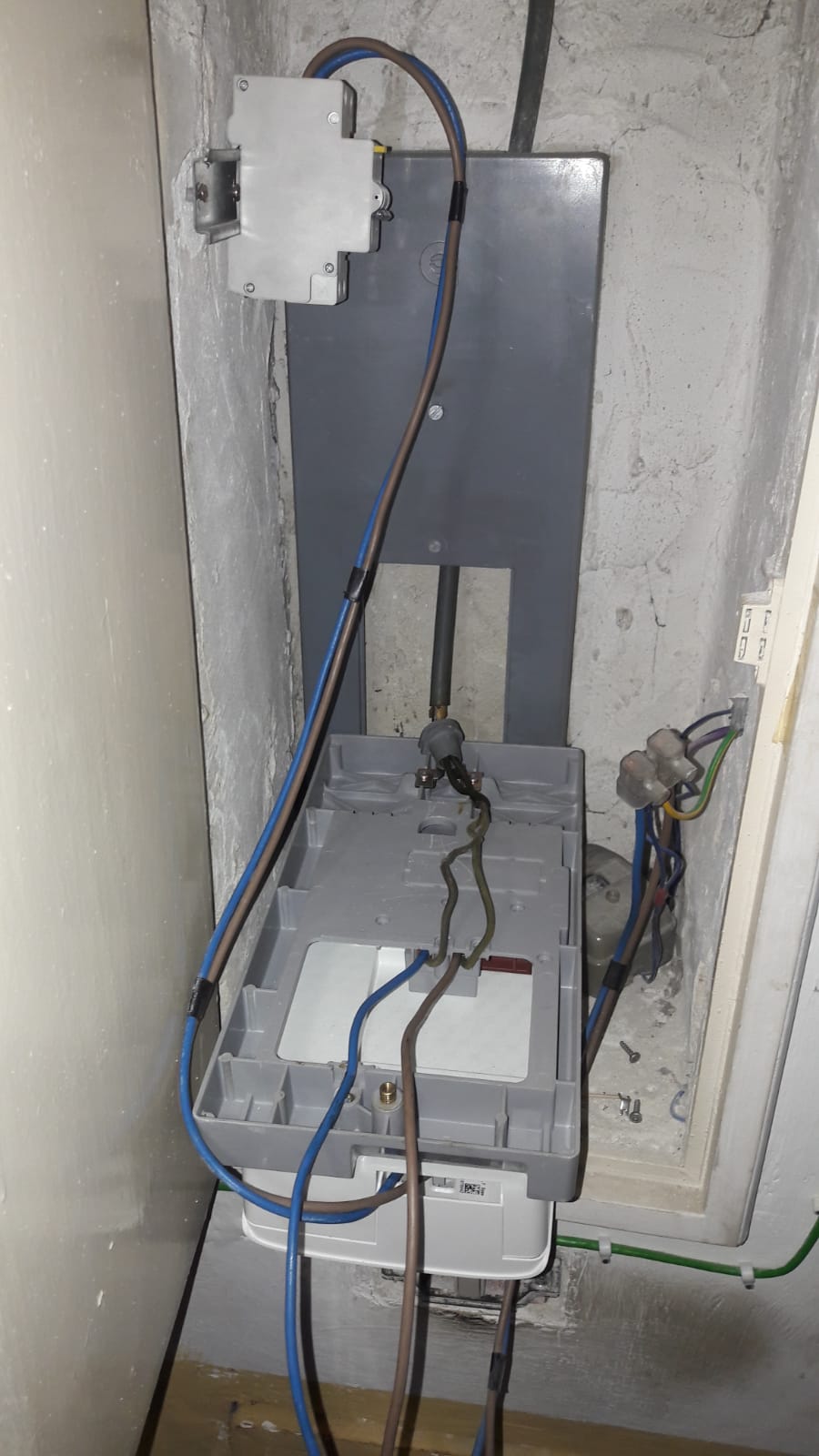

Messaggioda Foto Utentelillo » 29 mar 2019, 10:40
la stessa riproposta da me medesimo su LinkedIn:

Messaggioda Foto Utenteguzz » 29 mar 2019, 12:16
Ma quello è un contatore? Non ha un sistema di rivelazione delle possibili manomissioni?
Almeno l'itagliano sallo...

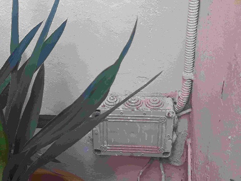

Messaggioda Foto Utenteattilio » 21 mag 2019, 10:32
ed è subito sera

Messaggioda Foto Utenteabusivo » 21 mag 2019, 11:10
Si era perso il coperchio?
