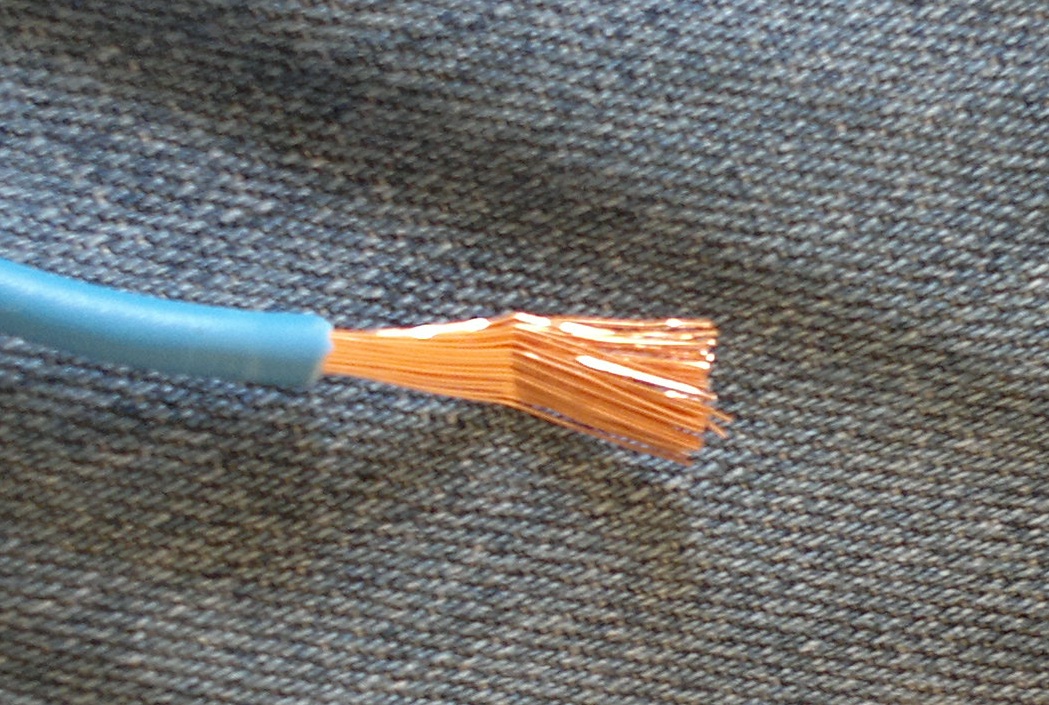

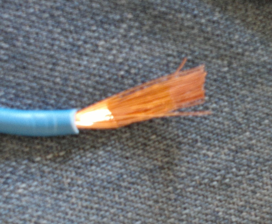

Innanzitutto buona Pasqua!
Volevo dire che ho utilizzato i morsetti a serraggio indiretto della C---re e devo dire che sono nettamente migliori dei classici a cappuccio. Detto questo volevo porre un quesito, tanto per stare tranquillo. Ho notato, facendo delle prove, che ritirando fuori il cappuccio (smollando vite), dopo il primo utilizzo, i cavi sono un po' piegati da un lato. A prima vista sembrano troppo piegati, le prove che ho fatto sono con vari gradi di serraggio (lento, medio, forte). Il mio dubbio nasce dal fatto che non vorrei che queste piegature possano influire poi sul cavo e provocare eventuali surriscaldamenti in caso in cui i trefoli fossere danneggiati interiormente. Cosa ne pensate? Preciso che i trefoli non sono spezzati ma solo piegati, ed ho anche provato a spezzarli tirando per vedere cosa seccedeva e non si sono staccati.

Per semplicità allego delle foto.
Quella con il morsetto è il risultato finale, le altre 2 sono solamente il risultato delle prove effettuate sul cavo dopo averlo sfilato dal morsetto. Si possono notare delle piegature.
Nel primo caso ho stretto normalmente,
nel secondo caso con forza.
Ho poi preso il singolo trefolo e provato a spezzarlo. Tirando non succede niente mentre girando il trefolo dalla parte piegata dopo un po' si spezza, ma dopo un po'.
Comunque a mio avviso la connessione è stata fatta in maniera corretta, vedere foto con morsetto.
Posso stare tranquillo? In tutta la casa è fatto cosi, non posso più cambiare ora.
