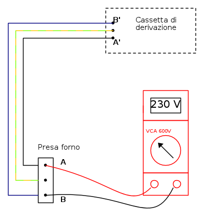

@mir, scusa ma ho ricevuto 10 risposte in un attimo..salta la tensione ed il test l'ho effettuato con un voltmetro che fa lo switch nelle varie modalità..
comunque chiamo l'elettricista..
grazie a tutti (anche a chi si è divertito)..ho solo tentato da inesperto (mi occupo di tutt'altra cosa nella vita) di cercare (senza tensione
) dove potrebbe essere stato l'inghippo..sopratutto per evitare una fatturina a diversi zeri per una stupidaggine (mi è già capitato due volte in 11 mesi..)

Provare a cambiare quella presa con le dovute accortezze...Togliere tensione...Se il problema persiste conviene davvero un elettricista...
Tentare non nuoce...(se si toglie tensione)E mal che vada avrai una presa in più da cambiare eventualmente se se ne romperà un'altra nell'impianto...
Con 10 euri la porterai a casa una presa no? 10 minuti(troppi forse) per installarla e ti risparmi il costo di un professionista...
Sottolineo: se provi a cambiare la presa togli tensione!
La prova da fare:
Con portata massima in VAC (o VCA) misurare prima sui morsetti A e B (presa forno) poi a monte di essi, sui morsetti A' B' della presa o della derivazione della scatola da cui la presa incriminata viene alimentata.

grazie..effettuerò la prova della cassetta di derivazione..la prima prova aveva dato valore zero.

....Lo strano caso della presa forno maledetta e difettosa...mi pare rientri nel classico quadro ove i contatti della medesima, x sovra-temperatura sono di fatto deformati a cause derivate dal tipo di connessione e dei difetti procurati dagli installatori di cucine o mobilieri in genere; ricordo a tutti che i metodi di installazione elettrodomestici ad incasso annessi a cucina ad opera degli operatori del settore spesso lascia il tempo che trova...anzi, peggiora la situazione...ma è meglio aprire un altro post.
I cavi rame surriscaldati, diventano "rame ricotto"...
Esempio: presa a muro 16A bipasso con stufetta elettrica applicata, quante ne sono state fuse..?? tante!
Soluzione: presa Shuko pura 16A, e una bella spina shuko 16A originale termosaldata o al max la antagonista da cablare...
Precauzione: gli installatori, applicano in cavi del conduttore multipolare senza puntali entro morsetti presa, ricordo che, questi morsetti sono a serraggio diretto ed incidono il fascio di trefoli del conduttore unipolare...
I forni originali e a norma, comportano il classico cavo "neoprene" a 3 conduttori, con sezione spesso da 0,75mm a 1,5mm2....che serrato nudo entro morsetto morsetto che accetta cavo da 4mm2, si spande e la resistenza di contatto aumenta, tanto da danneggiare presa e spina...
Immagino che qualcuno non è d'accordo, ma 2 puntali a crimpare non uccidono nessuno...!!!!!!!!!
