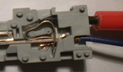

Messaggioda Foto Utentemir » 15 gen 2012, 22:28
Foto Utenteattilio riprendendo il discorso del serraggio indiretto con esempio riferito ai morsetti a molla eccone un esempio, l'immagine è relativa ad un morsetto a molla, o meglio ad un connettore con serraggio a molla per morsetti da barra din....giorni fa in un intervento mi sono imbattuto in un quadro realizzato completamente con questo tipo di morsetti....
connettore con morsetto a molla 2.jpg (22.83 KiB) Osservato 4604 volte
particolare del serraggio suo conduttore
particolare serraggio a molla.jpg (49.38 KiB) Osservato 4606 volte
dalle verifiche effettuate la tenuta del serraggio è molto buona, certo è da vedere nel tempo come reagirà considerando poi che in questo caso oltre il serraggio indiretto a molla, c'è anche quello del connettore, quindi possibili falsi contatti o relative resistenze di contatto nel tempo sono relative a due possibili cause...diciamo che non è che mi convingano molto... :D
