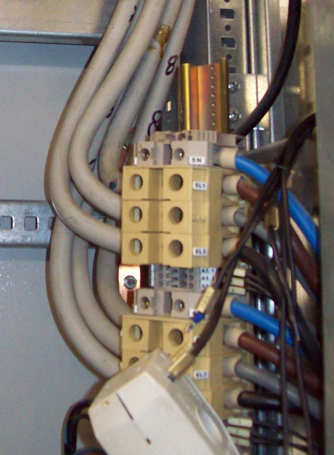

Messaggioda Foto Utentestefanob70 » 15 lug 2012, 22:46
se guardate bene in questa foto sulla morsettiera,escono le linee trifase + neutro di sezione 16 mm q mentre in uscita dalle morsettiere,i cavi sono piu' grandi rispetto a valle dell'interruttore.....
foto 8.jpg (122.37 KiB) Osservato 2169 volte

Messaggioda Foto UtenteEUGA » 16 lug 2012, 1:52
Ho visto le foto e anche se non sono molto accurate mi sento di stabilire che la causa è da attribuirsi ad un serraggio precario del morsetto. Il conduttore è particolarmente danneggiato all'estremità e il morsetto è fuso.
Man mano che lo sguardo si allontana dal morsetto, l'isolante del conduttore non mostra alcun cenno di surriscaldamento. Credo sia andata cosi....
Ma si è parlato di eventuale forte squilibrio di fasi?
Questo in aggiunta a qualche armonica e la "frittata" è fatta..

Messaggioda Foto Utentemir » 16 lug 2012, 8:32
a giudicare dalle immagini confermo quanto detto al topic 2
mir ha scritto:..ancor più a qualche connessione sui morsetti non efficiente.
certo, una verifica con un analizzatore di rete sulla linea interessata non guasterebbe, o magari un controllo termografico a lavoro compiuto e impianto a pieno regime.. ;-)

Il polo del neutro era protetto?

Come diceva Foto Utenteattilio al post [18]:
Attilio ha scritto:...neutro dimezzato e interruttore 4P col quarto polo (neutro) protetto al valore delle fasi.
Secondo me il problema sta proprio qui, se il neutro viene protetto come le fasi, ma in realtà ha una sezione pari alla loro metà, beh, mi sembra strano che non vada in fumo!

Messaggioda Foto UtenteMike » 16 lug 2012, 11:57
E' un'ipotesi, ma anche il fatto che la protezione del neutro sia pari a quella della fase... in condizioni normali non ci sarebbero problemi, ma con carichi squilibrati e presenza di armoniche il conduttore di neutro può surriscaldarsi oltre il dovuto... può essere anche una concatenazione di cause: neutro sottodimensionato + serraggio insufficiente con surriscaldamento del punto di contatto

Messaggioda Foto Utenteelettro » 16 lug 2012, 12:30
E' il caso di attivare una analisi approfondita con strumento idoneo: analizzaotre rete professionale con data logger...almento 2/3 gg di letura di rete con carichi in azione.
Si registrano in dati, poi si valutano, soprattutto quelli sul povero neutro...
I valori imposti dalla norma credo siano questi:--
1- da 0% a 8% di THD% - sezione di neutro come imposoto dalla notmativa in condizioni ordinarie
2- dal 8% al valore di 33% di THD% - calcolare la sezione del neutro maggiorata o frazionare il medesimo in + dorsali...
3- sopra il 33% di THD% come valore medio - imporre di adottare precauzioni , in pratica, filtri passivi ed attivi, o utilizzatori con appositi filtri...
Ma l'esperienza dice che, solo in fase di attuazione dlel'impianto ci si rende conto della reale situazione...
In questo forum, abbiamo già analizzato un logger inerente un impianto industriale, con picchhi di 33% di armoniche, in questo caso , trattandosi di valori di picco, era opportuno valutare la sezione di neutro..
