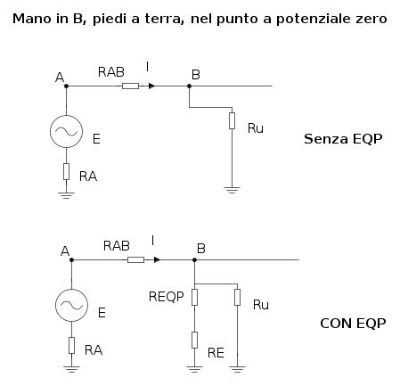

La formula riesco più ad interpretarla che a scriverla. Per evitare di sbagliare continui Lei. Mi scuso.
Dimenticavo di dire che mi riferivo al solo contatto con la mano sulla massa B senza altri contatti con altre parti del corpo. Cioè la massa estranea che introduce una tensione su B la considero come un conduttore. Se tocco B con una mano e basta perché non dovrei sentire la tensione? Se tocco una carcassa in tensone per un guasto con una mano, la sento.
Grazie.

Messaggioda Foto Utenteadmin » 12 mar 2013, 18:07
I piedi dove li tieni di solito?

Messaggioda Foto Utenteeconom » 12 mar 2013, 18:18
oK! solo che nel messaggio precedente c'era scritto che :Le situazioni circuitali che si hanno, nel caso in cui una persona tocchi il punto B con una mano e una massa collegata a terra con un'altra parte del corpo, con e senza EQP sono le seguenti................ Quale sarebbe l'altra massa collegata a terra con un'altra parte del corpo?
Inoltre qual è il valore della corrente che prima mi chiedeva?
grazie infinite per la collaborazione.

Messaggioda Foto Utenteadmin » 12 mar 2013, 18:21
Una massa qualsiasi dell'impianto elettrico: la carcassa della lavatrice, ad esempio.
Devi rispondermi dove tieni di piedi, di solito, quando prendi la scossa.
Per il calcolo della corrente: conosci o no la legge di Ohm?

Messaggioda Foto Utenteeconom » 12 mar 2013, 18:30
E no [-X , mi riferisco solo al contatto con la massa B collegata direttamente alla massa estranea. B può essere un rubinetto che va in tensione. Su B ho un potenziale, se tocco solo B cosa accade ?
Quando prendo la scossa i piedi sono a terra (non isolati).
R=U/I

Messaggioda Foto Utenteadmin » 12 mar 2013, 18:35
Ecco allora la situazione con i piedi a terra nel punto a potenziale zero. Visto che conosci la legge di Ohm, puoi calcolare le correnti inR_u

Messaggioda Foto Utenteeconom » 12 mar 2013, 18:43
1) I=U/Ru
2) I=U/RE+REPQ

Messaggioda Foto Utenteadmin » 12 mar 2013, 18:46
Ma li hai visti i due circuiti?
Cos'è U per te?

Messaggioda Foto Utenteeconom » 12 mar 2013, 18:52
dall'inizio avevo chiesto se poteva scrivere le formule; se non sono del settore come faccio a scriverle, al massimo riesco ad interpretarle per chiarire il dubbio.

Messaggioda Foto Utentelillo » 12 mar 2013, 19:10
no.
credo che Foto Utenteadmin volesse farti notare come la presenza di Reqp in serie a Re, limiti la tensione in caso di contatto.
nel primo disegno l'uomo (Ru) è sottoposto all'intera tensione di contatto a vuoto;
mentre nel secondo voleva mostrarti che collegando la massa estranea alla resistenza di terra Re, questa funge da percorso preferenziale per la corrente in caso di guasto, in questo modo la tensione su Ru (ovvero sul malcapitato) è decisamente inferiore rispetto a quella di contatto a vuoto.
