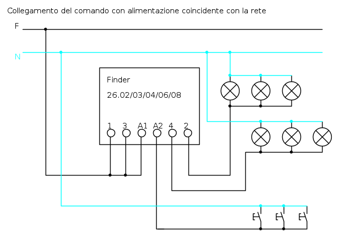

MassimoB ha scritto:ai pulsanti è buona regola portare il neutro.
Il mio parere è un po' diverso.
Tempo fa ci fu una discussione in proposito e venni quasi mangiato :mrgreen: quando feci un'affermazione simile alla tua.
In sostanza io mi riferivo alla serie finder 27, dove sei praticamente obbligato a portare il neutro ai pulsanti se non vuoi una fase diretta sul carico.
Devo però dire che proprio per questo, preferisco utilizzare la serie 26 (circuiti di comando e potenza separati) e fare interrompere al pulsante la fase (della bobina del relè), così come si fa di norma per tutti i dispositivi di comando unipolare.

in realtà i manuali finder anche per la serie 26 consigliano i pulsanti sul neutro come per tutta la serie 20.

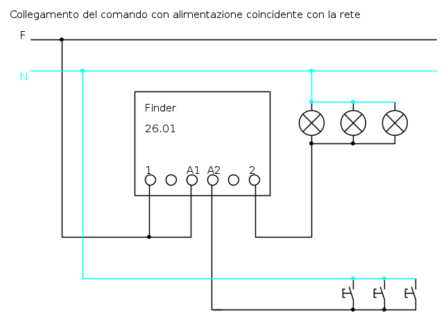

Giustamente per chiarezza inserisco gli schemi come da manuale finder per la serie 26 (già pubblicati nel mio articolo)

Messaggioda Foto UtenteMassimoB » 8 apr 2013, 22:02

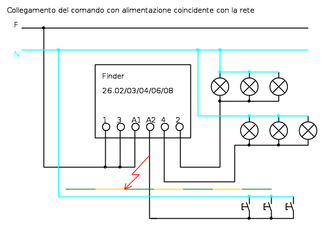

Messaggioda Foto Utenteattilio » 8 apr 2013, 22:04
Potrai dirmi che si tratta di un caso improbabile e non posso che darti ragione, però cosa accadrebbe in questa situazione di guasto? [Considerando che la corrente impulsiva e di mantenimento della bobina non sia tale da fare intervenire il differenziale]
Lo ammetto, ragiono ancora come manutentore di impianti industriali :mrgreen:

Messaggioda Foto UtenteMassimoB » 8 apr 2013, 22:13
Credo che abbia un' incidenza casistica molto bassa, ovvio comunque che avresti un guasto, ma potresti averlo anche con la fase sui pulsanti.

[27] Re: impianto luci giardino automatico
Messaggioda Foto UtenteElectro » 8 apr 2013, 22:17
Finder fa i prodotti e non gli impianti, l'installatore deve anche avere personalità e "pelo" (secondo me).
Il caso di guasto in esame, poco probabile già detto, è un caso interessante :mrgreen: potrebbe rimanere eccitato il relè, almeno dalle mie parti (se quello è il conduttore gialloverde).
Foto UtenteMassimoB se fosse al contrario sarebbe diverso, interverrebbero le protezioni alla pressione del pulsante, ma il relè non sarebbe eccitato durante il guasto a pulsanti aperti.

Messaggioda Foto UtenteMassimoB » 8 apr 2013, 22:22
Interverrebbe comunque il differenziale Foto UtenteElectro perché chiuderesti comunque sulla terra e non sul neutro

[29] Re: impianto luci giardino automatico
Messaggioda Foto UtenteElectro » 8 apr 2013, 22:24
Ma Foto Utenteattilio ha fatto una considerazione tra parentesi quadre...
Edit: finder per la S.26 a Un=230V dice che il relè assorbe 20mA.

Messaggioda Foto UtenteMassimoB » 8 apr 2013, 22:26
Si si infatti parliamo comunque di un caso con casistica quasi nulla (scusa il gioco di parole), però se accadesse aprirebbe comunque il differenziale, altrimenti che ci sta li a fare? ;-)
Edit. se assorbe 20mA la cosa cambia ora verifico su finder
