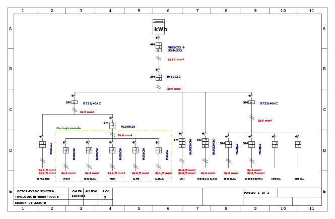

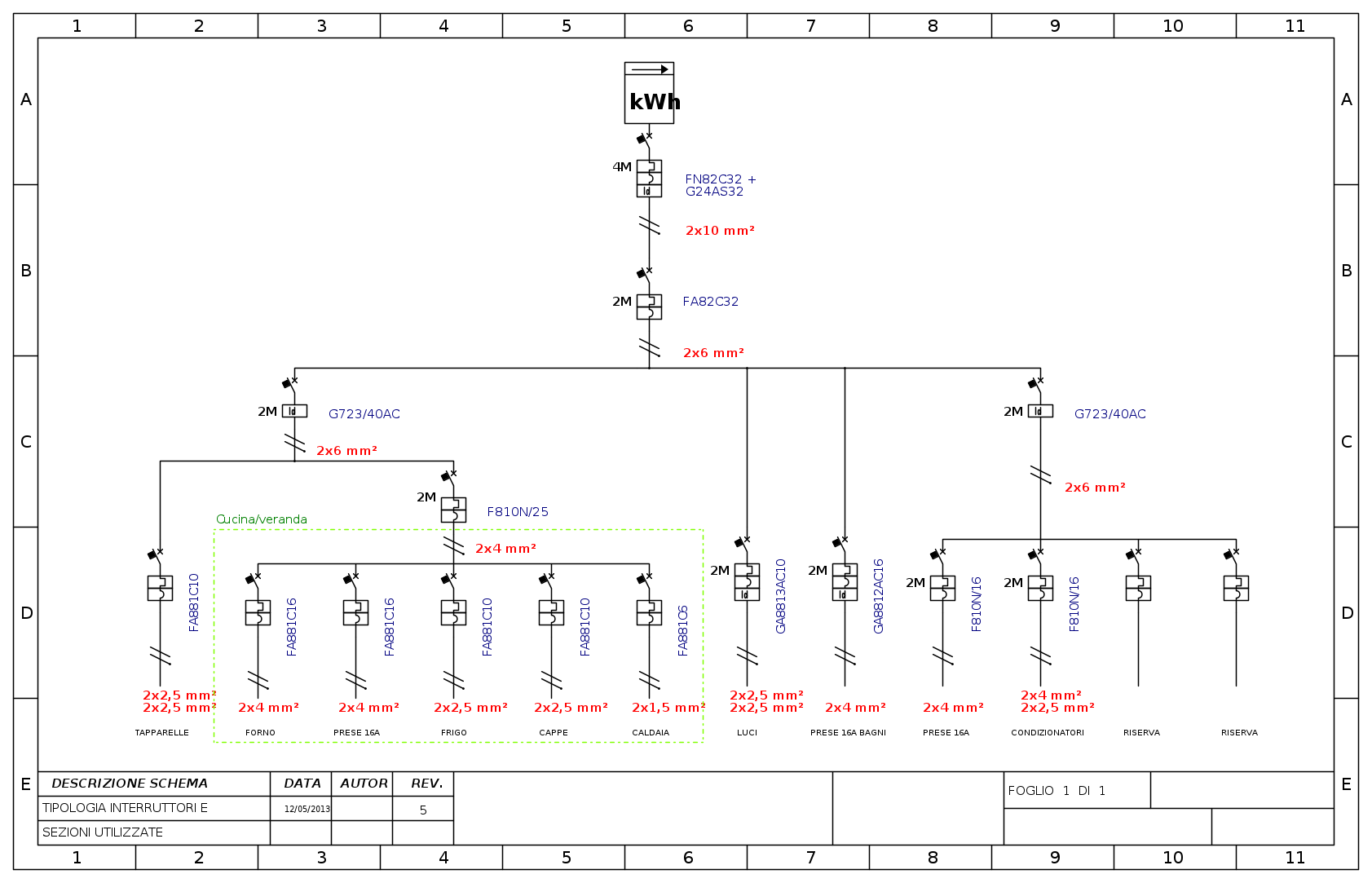

Foto Utentealphabit,
anche se OT rispetto alla discussione, visto che ormai l'ho tirato in ballo, questo è lo schema unifilare dell' impianto finito.
