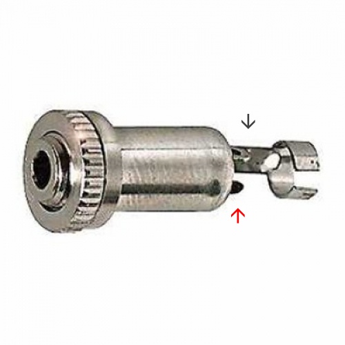

buon giorno mir e tutti,quindi su un jack a banana classico non può passare corrente per un lampadina,visto che è monopolare, o no? quindi questo sarà per forza bipolare, o no?
di spinotti a banana bipolari ne avete mai sentito parlare? o si troveranno solo in canada?

[22] Re: Jack canadese? E la femmina?
Messaggioda Foto Utentemarco438 » 26 dic 2013, 12:30
salvatore64 ha scritto:......quindi su un jack a banana classico non può passare corrente per un lampadina,visto che è monopolare, o no?
Da questa tua risposta deduco che l'esauriente spiegazione di Foto Utentemir sia servita a ben poco, quindi - e visto che e' Natale - ci riprovo.
Cominciamo dal principio:

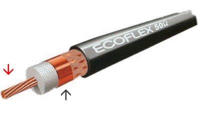

Una lampada, per funzionare, deve essere alimentata; nel tuo caso, l'alimentazione avviene tramite un alimentatore apposito ( e particolare in caso di lampade allo xenon) che permette la trasformazione della tensione da alternata 230Vac a continua 11.8Vcc (ci sarebbero altri particolari che, per il momento, tralasciamo). Quindi, questo alimentatore, da una parte, sara' collegato alla presa di casa e, dall'altra ad un cavo bipolare che permettera' l'accensione della lampada.
Questo cavo, nel tuo caso, pare essere un coassiale: (il tuo appare diverso ma la sostanza non cambia)
mediante il quale il ramo positivo di alimentazione passa attraverso il cavo centrale (indicato dalla freccia rossa) ed il negativo dalla treccia esterna indicata dalla freccia nera.
Nel caso particolare in esame abbiamo un'interruzione tra il cavo che proviene dall'alimentatore e quello collegato alla lampada e, la connessione, avviene tramite presa e spina Jack.
Queste prese e spine (come a questo punto avrai ormai capito) sono bipolari (come il cavo), altrimenti con il solo collegamento del positivo (o quello del negativo) la lampada non potrebbe accendersi.
Dall'immagine della spina puoi vedere come, all'interno, abbia i due necessari contatti che, anche in questo caso, sono contrassegnati con frecce rosse (positivo) e nere (negativo).
La stessa configurazione, la troviamo nella presa ( o femmina) come puoi vedere dall'immagine che segue:

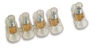

[23] Re: Jack canadese? E la femmina?
Messaggioda Foto Utentesetteali » 26 dic 2013, 13:23
Ciao,
ti chiedo, devi per forza usare quel connettore ?
Non potresti eliminarlo e collegare tutte le lampade assieme?
Avresti solo da sbucciare il cavo coassiale in modo da avere due cavetti ben separati ed unirli con un mammut o qualcosa di questo genere.
Tra l'altro come contatto lo preferirei a quello di una banana......

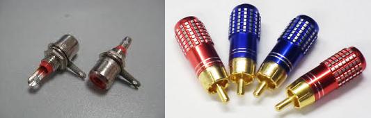

[30] Re: Jack canadese? E la femmina?
Messaggioda Foto Utentesetteali » 26 dic 2013, 15:45
Ciao,
ok, che non puoi nascondere il mammut.
Questi che ti propongo si chiamano jack RCA e vengono usati generalmente su ingressi audio, di consaeguenza li trovi nei negozi di elettronica od in rete.
Incrociando le dita ti saluto O_/
