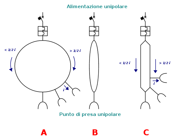

Infatti, avevo dimenticato di spostare il riferimento del "punto di presa".
L' immagine aveva solo lo scopo di illustrare graficamente la similitudine tra conduttori in parallelo e chiusura ad anello .
Se fosse realistica l'esposizione del primo disegno, ovvero se si avessero impedenze equilibrate su entrambi i rami, l'anello sarebbe una soluzione vantaggiosa, non subiendo declassamento di portata rispetto al parallelo "normale" (conduttori che viaggiano affiancati o twistati).
Il secondo disegno invece considera casi più realistici.
Se mi riesce si potrebbe completare anche con qualche formula e con qualche misura sperimentale, perché no?
Per rispondere a tutte le domande di Foto UtenteKagliostro, direi che non ci sono specifici divieti nel realizzare una chiusura ad anello in una dorsale "civile".

Messaggioda Foto UtenteKagliostro » 3 apr 2014, 19:33
Foto Utenteattilio
Ti riferisci ad un caso ove la somma dei coduttori sia quella strettamente necessaria all'alimentazione dei punti di utilizzo (x mmq)
o anche ad un caso ove la parte di condotta ridondante sia (come mmq) una replica si quella necessaria per l'alimentazione dei punti ?
in pratica, fatti i calcoli e deciso per una sezione (ad esempio) di 2.5mmq come sezione per la linea, 2.5mmq avrebbe anche la parte di condotta inserita per chiudere l'anello
in questo caso l'impedenza vista dalle singole prese non migliorerebbe ?
K

Messaggioda Foto Utenteattilio » 3 apr 2014, 22:51
Foto UtenteKagliostro ha scritto:Ti riferisci ad un caso ove la somma dei coduttori sia quella strettamente necessaria all'alimentazione dei punti di utilizzo
Nel primo disegno, ipotizzando una dorsale da 2,5 mm² chiusa ad anello, ho di fatto la posa di due conduttori da 2,5 mm² in // (che fanno 5 mm²) e il conseguente raddoppio della portata di corrente.
Continuando a pettinare le bambole, possiamo immaginare che sempre in quel caso, dovendo posare ad esempio una linea da 4 mm² per soddisfare la portata richiesta, e non avendo spazio sufficiente, si otterrebbe il medesimo risultato, anzi anche meglio, chiudendo ad anello una linea da 2,5 mm².
Il fatto di avere carichi distribuiti lungo la linea però, stravolge alquanto tutta la teoria.
Per contro, chiudere ad anello una linea già idoneamente dimensionata ha forse ancora meno senso, dentro un appartamento. :mrgreen:
