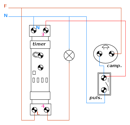

solare ha scritto:Se alimento il timer con i collegamenti indicati nella posizione 3 (non collegando nulla al 3)...
perché non colleghi nulla al 3, li dovrà arrivare l'impulso di on per il timer, ovvero la fase.
se fornisci la fase (impulso) sul 3, si dovrà attivare il timer (per il tempo impostato) e poi passare alla condizione di off,ti risulta ?
[22] Re: Luce temporizzata
Messaggioda Foto Utentesolare » 29 ago 2014, 22:49
Si se collego un filo volante con la fase in 3 il timer scatta.
Però se collego il filo ch arriva al 3 con il filo che porta la fase al campanello (senza spingere il pulsante/bottone fuori il portone di accensione) essendoci un po' di corrente in 3 il campanello mi suona leggermente.

Messaggioda Foto Utentemir » 29 ago 2014, 22:56
solare ha scritto:se collego un filo volante con la fase in 3 il timer scatta.
ok,
solare ha scritto: ...se collego il filo del 3 con il filo che porta la fase al campanello (senza spingere il bottone) essendoci un po' di corrente in 3 il campanello mi suona leggermente.
è un comportamento anomalo,è possibile che sia il campanello a chiudere il circuito vero il morsetto 3 deltimer, comunque puoi risolvere utilizzando un pulsante doppio, ovvero sostituire il pulsante con un pulsante doppio ...così da avere un uscita per il campanello ed una separata per il timer:

[29] Re: Luce temporizzata
Messaggioda Foto Utentemir » 29 ago 2014, 23:36
Se vuoi provare l'altra soluzione lo schema è questo
però occhio ad eseguire il lavoro in assenza di tensione, ovvero apri l'interruttore di quadro ;-)
solare ha scritto:Sai se esiste qualcosa che funzioni in modo che premendo un solo bottone si attivano 2 pulsanti ...

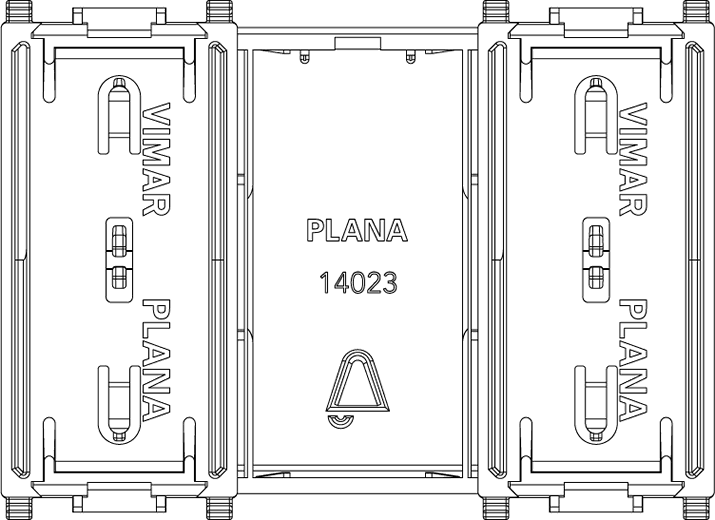

Messaggioda Foto UtenteZG84 » 29 ago 2014, 23:46
solare ha scritto:Sai se esiste qualcosa che funzioni in modo che premendo un solo bottone si attivano 2 pulsanti insieme altrimenti mi suonano solo il campanello e tutto l'accrocchio non serve a nulla?
Se non ricordo male per le serie della vimar hai la possibilità di comprare solo i meccanismi (per esempio due pulsanti) e un tasto da 2/3 moduli però bisogna vedere se nel taso è possibile inserire i due pulsanti.
EDIT
Sul tasto a tre moduli sembra di si:
http://www.vimar.it/it/it/catalog/product
EDIT 2
Altrimenti un relè doppio scambio potrebbe risolvere ugualmente
