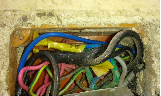

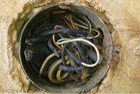

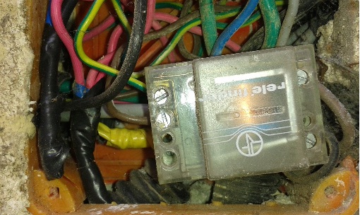

Ecco un po di foto:
sottoscala cassetta 1
esterno cassetta 2

A bruno serviva questo.
A parte gli scherzi ricontrollare bene la numerazione dei morsetti.

esatto.
da quel poco che vedo hai un impianto obsoleto, l' ultima immagine quelli con il cavo a coppie dovrebbe essere quello citofonico però non rieso ad aiutarti se non mi fai vedere i collegamenti all' alimentatore e alla targa citofonica, avrei più chance, così dovrei essere un mago

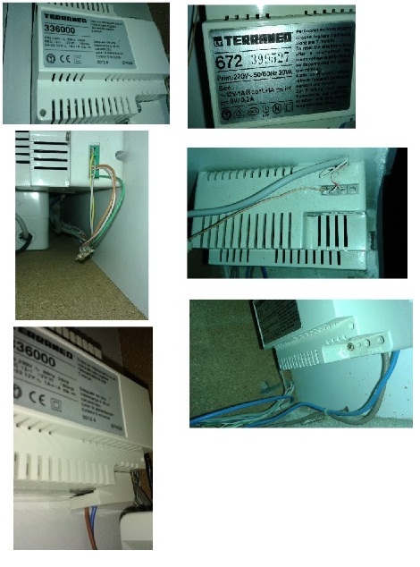

questo è l'alimentatore primario (sx) e secondario (dx)
e poi il foglio con uno schema dove c'è scritto:
Alimentatore:
1-arancio
12-verde
22-grigio
24-giallo
e altro...

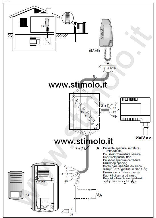

il 33600 è un alimentatore per impianti 4+n, lo schema è molto semplice e lo puoi trovare sul sito bticino professional oppure in rete.
MCSA Windows Server 2012 R2
come tutti i 4+n hai il comune, la chiamata, la serratura, il parla,l' ascolta.
La chiamata è univoca e parte dalla pulsantiera esterna, il resto parte dal porter e dall' alimentatore.
Se cerchi in rete se non sbaglio la guida 10 terraneo trovi tutti gli schemi relativi.
guardavo ora i vecchi manuali, il notiziario tecnico 10 tratta l' ali 672.
Comunque gli schemi li trovi facilmente.
