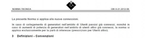

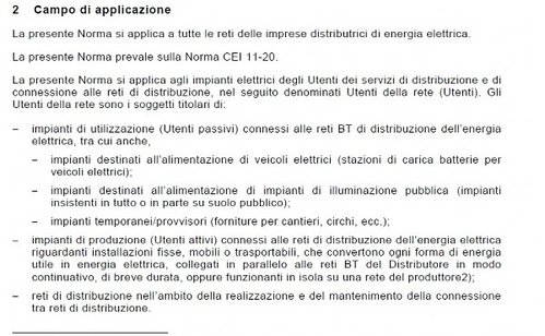

Messaggioda Foto Utentepaolo a m » 25 mag 2015, 9:09
Attilio ha scritto:fortunatamente per te la CEI 0-21, non si applica agli impianti esistenti nemmeno in caso di aumento della potenza, trattandosi di utente passivo
Foto Utenteattilio, dove trovi distinzione a questo fine fra tipo di utenze nella CEI 0-21? Ho cercato anche nella variante V1 ma non ho trovato elementi che modifichino questa affermazione:
"Le prescrizioni del presente paragrafo si applicano anche agli impianti esistenti nel caso di
aumenti di potenza disponibile per la connessione."
Che poi il passaggio da 4,5 a 6 kW non dovrebbe portare, nella sostanza, alcuna variazione è ovviamente un altro discorso.

[28] Re: Passaggio potenza casa da 4,5 -> 6 kW
Messaggioda Foto Utenteattilio » 25 mag 2015, 23:16
Foto Utentepaolo a m,
in effetti a memoria ricordavo che anche per gli utenti passivi, l'aumento della potenza contrattuale comportasse l'obbligo di adeguamento alla R.T.C.
apro una parentesi,
mi sfugge la motivazione tecnica di ciò, l'unica che potrebbe essere plausibile è una sostituzione della macchina in cabina con una di potenza maggiore per far fronte agli aumenti di potenza richiesti dagli utenti, ti aumento la possibilità di prelievo e metto il ferro dietro la porta per quello che potrebbe comportare, ma se così fosse il problema (parolone!) sarebbe anche per quelli che non richiedono l'aumento di potenza, quindi la mia teoria non è che sta in piedi più di tanto
chiusa parentesi
poi, aprendo nell' HDD il primo pdf sulla 0-21 ho semplicemente letto il campo di applicazione
dal tuo messaggio intuisco di avere aperto una versione superata della 0-21, (06/2012), non mancherò di controllare ma credo che sia così, tra l'altro si può facilmente verificare confrontando con la versione liberamente scaricabile che si presume essere aggiornata... (cosa che in questo momento non mi sogno di fare, troppo stanco :lol: )
sorry
