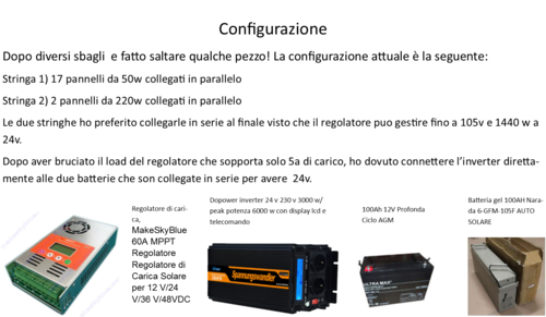

-se le batterie arrivano a caricarsi a fondo, allora passare a batterie più capaci avrebbe un senso
-in caso contrario non è la batteria che ci impedisce di immagazzinare più energia, ma è il sistema di ricarica.
Però non basta ottimizzare il sistema nella bella stagione o nelle belle giornate, se poi non vuoi buchi nell'esercizio reale.

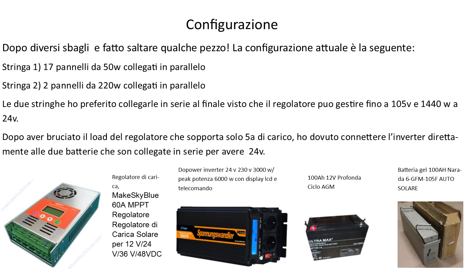

Grazie della risposta, le batterie comprate 6 mesi fa, e se le disconnetto dall'inverter caricano al massimo, quindi devo pensare che un impianto da 1290w non può riuscire in giornate di sole per quelle 8-9 ore, a caricare le due batterie e a dare corrente a un congelatore che consuma 130w? posso obbiettivamente concludere questo?

Dettagli dell'impianto.

Non dirmi che avevi collegato un inverter da 3000 watt sull uscita LOAD del regolatore di carica... #-o [-X scusa ma leggere le specifiche prima di collegarci roba a caso no eh??
