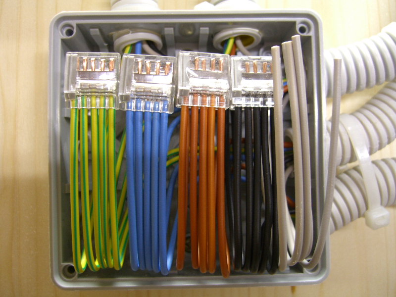

NSE ha scritto:b) come si connettano tra loro 3/4 conduttori da 2,5/4 e/o 6 mmq, con ceh morsetto?
Con morsetti molto comodi, che chi usa il filo flessibile si sogna:
Ci sono anche in versione per barra DIN per il cablaggio nei quadri, con sezioni a piacere. La tenuta è a molla e autoserrante (piú tiri sul cavo, piú stringe, è una specie di cuneo). Per allentarli basta infilare il cercafase nella fessura corrispondente al cavo da togliere, cosa che spinge indietro la molla.
La sensazione è che il cavo a corda unica sia rimasto in quei paesi in cui si utilizza posa diretta sotto muratura e/o diretta su pannelli in legno.
Certamente! Germania e Svizzera ne sono esempi perfetti :roll:

NSE ha scritto:...mi daresti qulche riferimento per il discorso delle portate (curiosità personale)? perché così a naso: filo rigido = corda più compatta = diametro minore = dispersione termica minore = minore portata.
Avevo visto una tabella e ho il ricordo che la portata fosse maggiore, ovviamente riferito a piccole sezioni per uso civile, ma ti parlo di almeno 15 anni fa, per cui non prenderlo come oro colato, se la trovo la giro.
La scatola di derivazione con in cavi rigidi postata da Foto Utenteboiler è spettacolare!

La scatola di derivazione con in cavi rigidi postata da boiler è spettacolare!
Condivido! + un punto.
Foto Utenteboiler Per curisità cosa è? N07V-R?
Ma per sezioni più "massicce" 8es 4/6 come è l'infilaggio? agevole? e lo sbobinamento?
A sensazione le sezioni sono uguali? o leggermente minori?

Messaggioda Foto Utenteboiler » 18 mar 2016, 15:25
H07V-U
(R sarebbe flessibile)
Non sono elettricista, non ci lavoro quotidianamente. Ho fatto l'allacciamento della mia officina posando un paio di metri di 6 mmq e parecchio 1.5 e 2.5 mmq. Non ho avuto grosse difficoltà, quindi penso che per un professionista sia ancora meno problematico.
