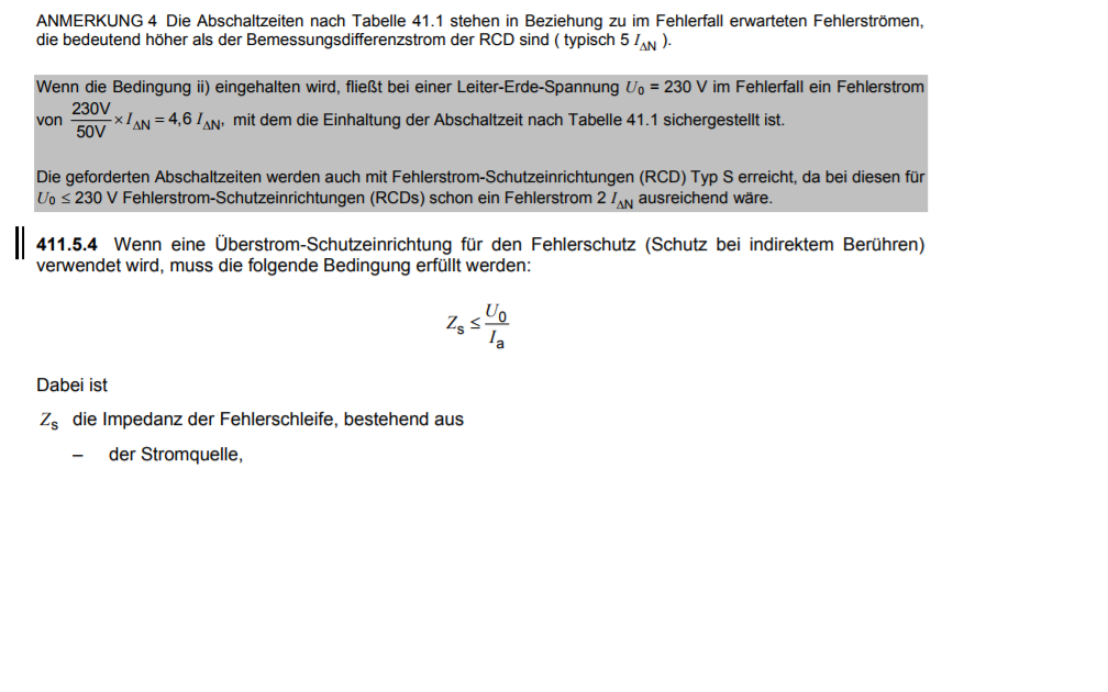

marco76 ha scritto:nella norma tedesca DIN VDE 0100-410 è il punto 411.5.4
non conosco la normativa in merito.
sulla 64-8 non mi risulti affronti così la cosa.
sarebbe a questo punto curioso cosa dice la rispettiva CENELEC.

[22] Re: Protezione sistemi TNS
Messaggioda Foto Utentemarco76 » 24 lug 2017, 16:20
Purtroppo della CENELEC non ho accesso libero. Grazie comunque per lo scambio O_/

[26] Re: Protezione sistemi TNS
Messaggioda Foto Utentemarco76 » 26 lug 2017, 8:17
sì su questo siam d'accordo, per l'RCD basta una terra "peggiore".
La domanda però era questa:
Visto che si tratta di due strumenti che di fatto misurano solo la corrente che vi scorre e la interrompono qualora superi una certa soglia, visto che la terra e la tensione non sono fattori influenzabili dal dispositivo, perché in un caso si usano 50 V e nell'altro Uo?
Foto Utentemarco76
1.253 2 5
Messaggi: 961

[27] Re: Protezione sistemi TNS
Messaggioda Foto Utentelillo » 26 lug 2017, 15:51
provo a dire la mia.
la differenza è nella terra.
in un sistema TT, se osserviamo il classico schema del circuito di guasto, la corrente attraversa RE, circola nella terra e si richiude su RN.
i 50 V sono quindi riferiti alla tensione a vuoto tra una massa affetta da guasto, e la terra che ho sotto i piedi
in un sistema TN-S, la corrente di guasto circola nei PE, poi nei CT, e si richiude sul centro stella; non è mai passata da terra.
la tensione sulle masse dipende solo dalle impedenze del circuito di guasto, e non sono riferite alla terra che ho sotto i piedi, ma sono tensioni rispetto al centro stella.
non ha senso dunque parlare in TN-S di limitazione della tensione di contatto, ma solo di apertura del circuito in tempi opportuni, soddisfando la condizione che Ia<=Uo/Zs, ovvero che la corrente d'intervento del dispositivo sia inferiore a quella di guasto. in questo caso U0 è il dato necessario a calcolare la corrente di guasto.
in TT, dove la filosofia è diversa, si esprime il concetto di contenere una tensione entro limiti prestabiliti.
questo concetto si traduce nell'apertura del circuito prima che la tensione sulle masse arrivi a 50 V.
i 50 V quindi sono un dato necessario a dimensionare il mio impianto di terra.
Foto Utentelillo
20,5k 7 12 13
Messaggi: 4176
Località: Nuovo Mondo
[28] Re: Protezione sistemi TNS
Messaggioda Foto Utentemarco76 » 26 lug 2017, 16:35
Sul TNS ti seguo e sono d'accordo.
Sul TT rimango col mio dubbio. Se i 50 V dipendono dalla terra, allora l'RCD quasi non serve perché non ho mai tensioni pericolose sulle masse.
Il punto della norma che ho citato (vedi allegato) si riferisce comunqua a un sistema TT dove la protezione è data da fusibile o MT. E si usa Uo nonostante l'errore si richiuda a terra allo stesso modo.
Foto Utentemarco76
1.253 2 5
Messaggi: 961
Iscritto il: 26 lug 2012, 12:34

[30] Re: Protezione sistemi TNS
Messaggioda Foto Utentemarco76 » 27 lug 2017, 10:04
sì in effetti era un po' una sparata, per quello ho detto quasi.
Quello che intendo e non capisco è perché restando nel sistema TT a seconda dell'interruttore automatico che uso, devo calcolare il valore di terra a partire da tensioni diverse.
il testo riportato l'avevo già riassunto grossomodo nel [20]. Fa parte del capitolo sul TT per i contatti indiretti, prima dice che se dimensiono la terra <50/Id ho la certezza di interrompere in tempo, poi dice che se non si usa un RCD allora devo usare Uo
Foto Utentemarco76
1.253 2 5
Messaggi: 961
