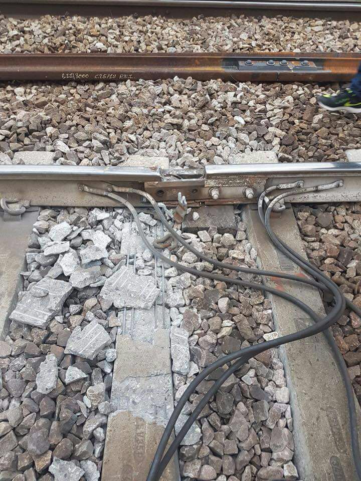

Questa è una foto della traverrsina presa dalla discussione del forum ferrovie.it
Riassumendo dicono che:
C'è un pezzo di legno sotto il binario segno che si sapeva del cedimento e ci hanno messo una pezza.
Ci sono dei binari sulla massicciata a fianco della rotaia il che lascia pensare a dei lavori imminenti.
Tra le ipotesi che ho letto quella più plausibile è che il binario piegandosi "lancia in aria" i carrelli. Questi ricadono più avanti se hanno fortuna in sede altrimenti escono dalla rotaia. Ma notano anche che i cavi neri sono integri quindi il carrello se è uscito per l'ipotesi precedente ha fatto un bel salto segno che il cedimento è notevole. Ai tecnici sembra strano che, se è tutto è partito da lì, abbia attraversato tutta una zona con molti scambi prima di schiantarsi.
Altre due osservazioni:
il macchinista potrebbe non essersi accorto di nulla o meglio sente vibrazioni ma non le attribuisce al deragliamento.Discutono sul fatto che nessuno abbia attivato il freno di emergenza ma non si sa se questo è vero o falso.

Ma infatti le foto mostrano un problema e la pezza in legno sotto il binario dimostra che il problema era noto.
Ma ci ono dei dubbi sul fatto che il deragliamento sia partito da qui: I cavi non tranciati, l'attraversamento di tutta la stazione senza che il carrello abbia urtato contro qalcosa. Forse in quel punto il carrello ha subito qualche danno e poi ha ceduto più avanti.

Non credo che quel pezzo di legno risolvesse una situazione se davvero ci fosse stata in quel punto, piuttosto ritengo che fosse una dimenticanza di quando è stato allineato e fissato il tratto.
