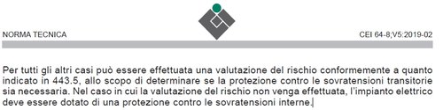

[28] Re: 64-8; V5
Non credo sia così in quanto l'articolo prosegue dicendo questo:
L'articolo parla di TUTTI GLI ALTRI CASI escludendo quelli sopra descritti, ne deduco che (per esempio) quando un installatore si appresta a realizzare l'impiano elettrico in un appartamento deve per forza fare la valutazione applicando la formula

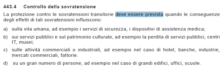

[29] Re: 64-8; V5
Sì Iosolo35, però l'art.443.4 si riferisce a "grandi edifici" e "gran numero di persone" senza precisare che cosa significa questo "grande", da cui la valutazione dei rischi.
Anche il mio ufficio, dove ci sono solo io, non è come la sede dell'INPS.
Inoltre la protezione quanto deve proteggere? Mi sembra che sia tutto da valutare, senza che ci sia dunque l'obbligo di "mettere lo scaricatore" in tutti i casi.
Ovviamente la valutazione del rischio dirà che in quasi tutti i casi il sistema di SPD serve, ma non ci vedo un obbligo di installazione.

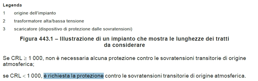

[30] Re: 64-8; V5
Sei sicuro che non sia necessaria l'installazione?
ho fatto alcune simulazioni di progetti che stiamo eseguendo ma il valore CRL risulta sempre e di gran lunga inferiore a 1000
