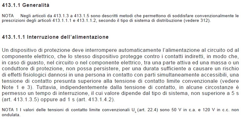

sebago ha scritto:citata da CEI 64-8 art. 413.1.3.3 (ed. 2007)
anche nell'edizione 2012.
ma leggiamo attentamente, qualche articolo prima.
riporto degli stralci sperando di essere più chiaro:
in Generalità leggo:
Negli articoli da 413.1.3 (è quello relativo il TN) a 413.1.5 sono descritti i metodi che permettono di soddisfare convenzionalmente le prescrizioni dell'articolo 413.1.1.1.
convenzionale.
sebago ha scritto:Non riesco a capire cosa ci appiccichino i 50 V e, tantomeno, come entrano in gioco nei calcoli di verifica di un progettista o di un collaudatore.
ho mai detto che entrano in gioco nei calcoli?
io sto solo parlando di convenzioni normative.

[30] Re: Tensione di contatto limite
Messaggioda Foto Utentesebago » 26 apr 2018, 11:36
lillo ha scritto:ho mai detto che entrano in gioco nei calcoli?
Foto Utentelillo, perdonami ma non riesco a seguirti.
Questo thread ha avuto origine non da una riflessione filosofica su quanto siano belle e buone le tensioni limite di contatto ma da una perplessità su quanto scritto in un verbale da un tecnico verificatore ex DPR 462.
Ora, premesso che con questi tecnici non ho mai avuto a che fare, mi chiedo:
a) se è un verbale di verifica, cosa ha misurato (o calcolato) il verificatore? o ha semplicemente fatto un'affermazione generica di buoni propositi?
b) nel caso abbia effettivamente misurato qualcosa, a quale relazione fra grandezze elettriche ha fatto riferimento per affermare che l'impianto è o non è adeguato per la protezione contro i contatti indiretti? e, aldilà dell'affermazione di principio, come entrano metrologicamente in gioco i 50 V (differenziali o meno, che c'entrano assai poco visto che siamo in TN)?
Non so come funzioni il tutto, ma sei io fossi stato l'utente, mi sarei aspettato che il verificatore procedesse a:
1) misurare la resistenza dell'impianto di terra di cabina e verificare il rispetto di quanto prescritto dalla CEI 99-3, conosciuta la corrente di terra e il tempo di durata del guasto in MT, comunicati dal distributore;
2) misurare l'impedenza dell'anello di guasto (in più punti dell'impianto, soprattutto in quelli più sfavorevoli) e valutare le relative correnti di intervento in 0,4 s, al fine di verificare la relazione per i sistemi TN indicata dalla CEI 64-8. Se tutti i circuiti sono protetti a monte da differenziali tale verifica è peraltro pressoché inutile.
Mi riesce difficile comprendere a quale altro titolo, se non quello di un'affermazione generalistica, 'sti benedetti 50 V stiano dentro un verbale di verifica di questo genere.
Se hai esperienza di situazioni simili sarebbe interessante capire le modalità con cui questi verbali vengono redatti, se il richiamo ai 50 V è un doveroso ossequio alla premessa della norma o se sono una specie di totem che mette al riparo il sedere di chi li cita (più o meno come collegare a terra tutto ciò che è metallico).
