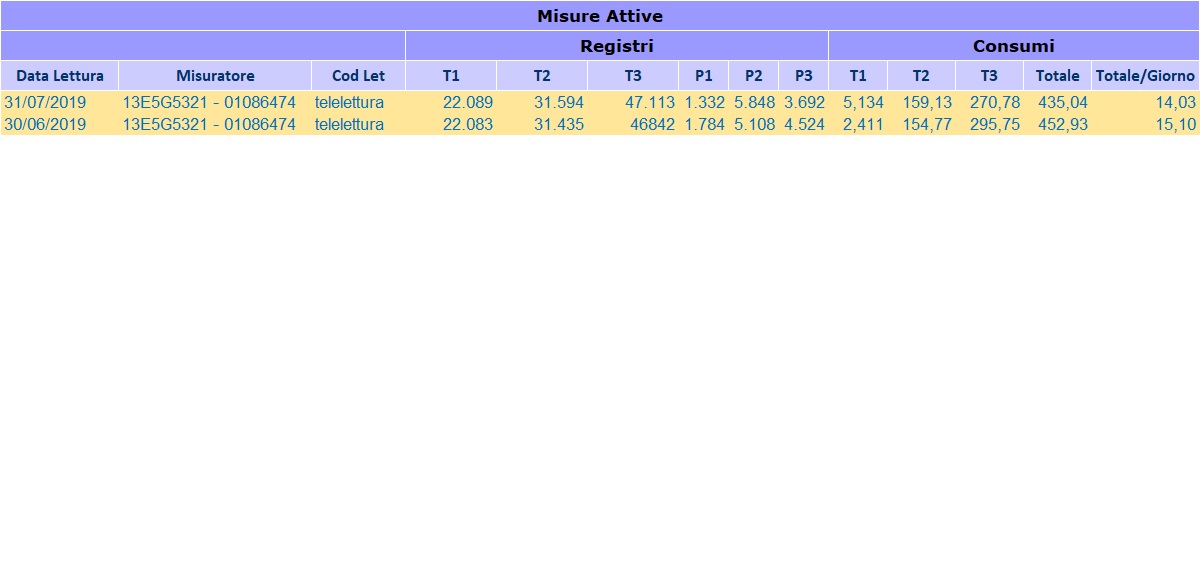

Messaggioda Foto UtenteGiuseppina » 18 ott 2019, 11:31
Carissimi,
avrei bisogno di ulteriori informazioni. Ho applicato il metodo della potenza prelevabile. Al fine di effettuare un confronto con le misurazioni rilevate dopo la verifica, ho chiesto all'ente gestore i dati registrati per l'utenza di interesse.
Allego un'immagine dei dati che mi sono stati forniti (senza unità di misura o spiegazioni). A parte P1, P2, P3, qualcuno potrebbe spiegarmi a cosa si riferisce T1, T2, T3 e l'unità di misura?
Grazie a chi mi risponderà.
0 1
Messaggi: 4
Iscritto il: 25 ago 2019, 3:54
[28] Re: BYPASS E DEFINIZIONE DI POTENZA TECNICAMENTE PRELEVABILE
Messaggioda Foto UtenteMike » 18 ott 2019, 12:14
T1/2/3 sono i totalizzatori del consumo per fascia oraria, P1/2/3 sono le potenze massime registrate per fascia oraria nel mese di lettura e su quella più alta registrata si paga il fisso. L'unità di misura per l'energia (T1/2/3) è il kWh per la potenza (P1/2/3) dovrebbe essere il kW, non so di che utenza si tratta ma 1.332 kW di potenza è roba da industria, per cui presumo saranno Watt, quindi 1,332 kW.
