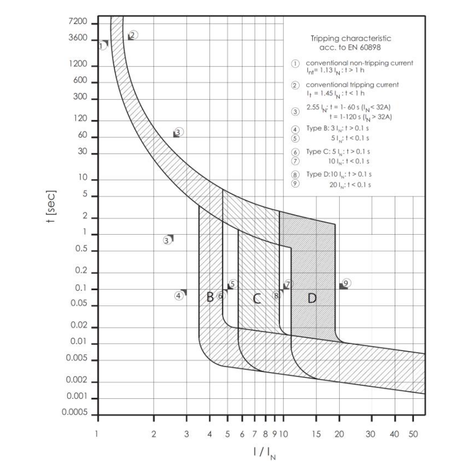

Mi sai chiarire i dubbi appunto tra tipo e curva?
Per esempio per il condizionatore serve un interruttore TIPO D oppure CURVA D? Dai siti non si capisce niente uno scrive di curva, uno di tipo...altri ancora scrivono sia di TIPO sia di CURVA sia per gli MT che per gli MTD.... non ci sto capendo più nulla
La curva (B,C,D,...) è quella tempo - corrente di intervento dei magnetotermici, il tipo (AC, A, B, F, eventualmente S) è riferito ai differenziali (capacità di intervenire con forme d'onda più o meno differenti dalla sinusoidale pura a 50 Hz)
ciao,
quando si parla di curva ci si riferisce al magnetotermico.
le diverse curve sostanzialmente spostano la magnetica (ovvero l'intervento "immediato") a diversi multipli della nominale:
un curva B ha la magnetica a 3-5 In;
un curva C ha la magnetica a 8-10 In;
un curva D ha la magnetica a 10-20 In;
quando si parla di tipo ci si riferisce al differenziale
i vari tipi di differenziali si differenziano per la loro capacità di interrompere le diverse forme d'onda della corrente:
un tipo AC (il più comune) interrompe correnti alternate a frequenza di rete;
un tipo A fa le stesse cose del tipo AC e in più interrompe correnti unidirezionali pulsanti;
un tipo B fa le stesse cose del tipo A e in più interrompe le correnti continue
quanto elencato è non esaustivo, ovvero vi sono anche curve e tipi che non ho citato per semplicità.

Da quanto hai scritto sui condizionatori quindi dovrei metterci un MTD di tipo AC? Il problema è che, per come mi è stato suggerito il quadro qualche post fa, sui condizionatori avrei un MT e quindi non avrei la possibilità di mettere qualcosa di tipo A ( che per quanto hai detto è riferito alla parte differenziale), corretto? Quindi come potrei fare? Ci potrebbero essere dei problemi se sui condizionatori mettessi un MT curva C?

Nella pratica comune è invalso l'uso pratico di identificare un determinato interruttore automatico magnetotermico con una certa CURVA di intervento del dispositivo magnetico.
In effetti nella norma IEC60898-1 viene definito un certo numero di TIPI di intervento per il tramite di maschere (punti fissi) sul piano tempo-corrente (vedi figura).
Dovremmo dire: interruttore automatico magnetotermico di tipo C, il quale ha una caratteristica di intervento rientrante nel tipo C, i cui produttori rappresentano con una certa curva nel piano tempo-corrente.
Per velocità si usa dire semplicemente interruttore in curva C.
Per inciso le curve di intervento di interruttori automatici di produttori diversi ben possono essere diverse, ma devono essere racchiuse dalla maschera di cui sopra e quindi è garantita una certa compatibilità (ma non completa).
Poiché per gli interruttori differenziali non c'è una caratteristica riferibile ad una curva di intervento, ma ci sono delle caratteristiche della corrente che viene rilevata identificate anch'esse da un tipo (es tipo AC che rileva solo correnti di tipo alternato) non c'era modo né necessità di fare compressioni e quindi si usa TIPO.
Per cui se il venditore parla di un interruttore magnetotermico di tipo D non sbaglia.
Per un interruttore magnetotermico differenziale devi quindi esplicitare entrambe le caratteristiche di intervento: ovvero a quale tipo di intervento magnetico appartiene e quale tipo di corrente differenziale rileva: caratteristica di intervento magnetico di tipo D e corrente differenziale rilevata di tipo A.
Ma come dicevo prima il tipo (D in esempio) di intervento magnetico identifica una possibile curva ed allora è molto più veloce e anche dà luogo a meno confusioni dire che l'interruttore magnetotermico differenziale è con CURVA D e TIPO A.
Le lettere identificative sono per lo più disgiunte (ovvero non è stata definita una curva di intervento di tipo A o AC) come non c'è un differenziale che interviene per una corrente di tipo D, allora la confusione è limitata nella pratica solo alla lettera B poiché vi è sia un tipo B di differenziale, sia una curva di intervento magnetico di tipo B
Al post 17 ti ho indicato le caratteristiche essenziali ovvero il tipo di curva di intervento (per tutti la C) della funzione magnetica (es. C6A C16A)
lo so.. in effetti non sarebbe preciso indicare la A di Ampere... ma è mia abitudine.
Inoltre ho indicato l'intensità della corrente differenziale (30mA per tutti, a volte indicata anche come 0,03A) ed il tipo (A oppure AC).
La curva di tipo D a te non serve.
I differenziali di tipo AC vanno più che bene. Se proprio vuoi essere super zelante , a protezione del condizionatore (e quindi anche di prese, cucina, ecc che stanno tutte sotto ad un unico differenziale) metti un tipo A.
Rileggi il post 17 c'è scritto tutto.
