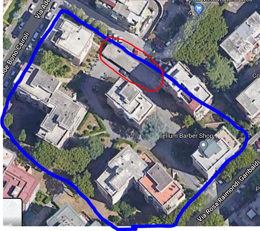

Facciamo un disegnino.
Google mappe, Roma.
In blu un condominio
In rosso i box.
I box sono condominiali perché c'è una parte COMUNE, non perché sono all'interno dell'area blu, la parte comune è il viale di accesso (ad es., ma non solo), che è funzionale non solo al loro utilizzo, ma anche a quello delle varie scale (importante per il seguito)
Il viale è carrabile? Pedonale anche? Solo pedonale (ma le macchine dove passano?)
...non importa.
Importa che ci siano proprietà comuni.
In questo caso specifico NON puoi scorporare e costituire un condominio separato per i box, puoi solo fare una "scala". Perché? perché il viale serve anche altri e non puoi renderlo privato ai soli box... costituire allora una servitù?
Ulteriore alternativa è quella di Foto UtenteWALTERmwp ovvero scorporare il tutto in due condominii distinti i quali hanno delle parti comuni (il viale ad es) che verranno gestite da un supercondominio di nuova costituzione... per far ciò c'è bisogno dell'accordo di TUTTI i proprietari.
Mah!
dove ci porta tutto ciò?
Ma ad es.: i condomini vogliono la luce nei box! l'amministratore chiede un contatore (a nome del condominio) e si fa un impianto elettrico. Detto impianto elettrico serve solo loro e le spese non interessano gli altri proprietari che quindi non sono tenuti a pagarle (art. 1123 c.2 codice civile), per comodità di ripartizione possono fare una scala distinta.
I proprietari dei box (che abbiano o meno la "casa" in quel comparto blu) sono condomini per definizione poiché oltre al box diventano proprietari anche di una minima porzione di beni comuni (viale, cancello, servizi portineria, verde, ecc.).
Parlare pertanto di un proprietario del solo box (sito in un posto dove vi si accede da parti comuni) etichettandolo come "non è un condomino" è una contraddizione in termini.

Io mi riferisco a dei box i quali (ciascuno!) ha un accesso indipendente sulla pubblica via.
Seguendo l'immagine di cui sopra, se i box fossero stati al livello strada (macchinina rossa) ed avessero avuto accesso diretto dalla strada (ciascuno!!), allora potevano sì fare un condominio a parte.
Ma quanti casi del genere ci sono?
Concordi che siano veramente pochi?
Ecco perché

GioArca67 ha scritto:Facciamo un disegnino.
Google mappe, Roma.
In rosso i box.
...non importa.
Nel mio caso, che rispecchia la situazione del disegnino, ci sono due condomini separati tra i box e gli appartamenti, anche se le fondamenta dei box e della palazzina sono in comune
Come dicevo, gli ingressi delle auto sono indipendenti rispetto alla palazzina degli appartamenti
Io possiedo un box in quel comprensorio-box, il box è pertinenza dell'appartamento che si trova in altra palazzina distante circa 300 metri e che ha altra indicazione toponomastica differente rispetto alla palazzina soprastante i box
Nella stessa mia situazione ci sono almeno altri 3 proprietari di unità-box nello stesso comprensorio

Messaggioda Foto UtenteGioArca67 » 12 dic 2021, 15:20
Se la situazione è come in figura, come fanno ad avere le fondamenta in comune?
Porta un caso concreto e vediamo, altrimenti si parla di aria fritta.
