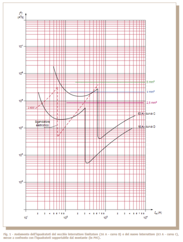

mariako95 ha scritto:Norma CEI 473.2.2.1 chiarisce le condizioni per la protezione contro i cortocircuiti
La curva è nota lo rilevi sull'interruttore C63 inoltre è specificato anche la norma di prodotto EN60898
se il tuo è un contatore elettronico questi sono i dati.
allego comunque le curve del limitatore e quelle dei cavi in EPR
La curva C63 che hai riportato sembra non essere altro che la trasposizione sul piano I / I^2*t della curva alta/destra/"peggiore" della caratteristica C che di solito vediamo sul piano I/In / t (per In=63A), il che vuol dire che è un caso "pessimo" per definizione; il che andrebbe benissimo per dimensionare il collegamento tra contatore e DG, se solo fosse scritto da qualche parte che dentro al contatore ci deve essere (a cura di qualcuno che se ne prende la responsabilità) un C63 come definito dalla EN60898.

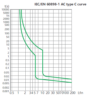

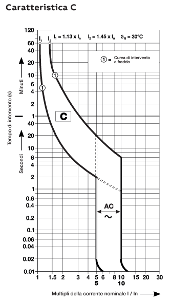

Messaggioda Foto Utentesisu70 » 7 gen 2024, 2:00
E comunque non capisco come i valori che si leggono nel grafico che hai mandato siano correlati con la "caratteristica C" generica: io dalla curva generica (il lato destro/alto/peggiore) leggo che una corrente di 10*In (=630 A per un C63) potrebbe passare per anche più di 6 secondi, il che porta l'energia specifica passante ben oltre il limite dei 6mmq (anche il 10mmq non basta, sia pur di poco).
Ammesso che questi siano i veri limiti della Caratteristica C:

La curva inviata iquadrot per cavi EPR è cautelativamente riferita alla curva superiore di intervento dell'interruttore come giustamente osservato da Goofy.
La curva di cui si parla la trovate insieme ad altre curve su Tuttonormel, in un articolo di Vito Carrescia, aprile 2003 dal titolo "Il limitatore dell'enel" uscito in coincidenza della sostituzione, a cura dell'Enel, dei contatori precedenti con quello elettronico, articolo molto esaustivo.

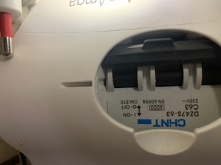

Nel mio contatore è presente un limitatore come quello in foto allegata,
dal sito del costruttore, potete trovare tutte le curve necessarie al dimensionamento corretto del montante.

Come già scritto da Foto UtenteGoofy, sono io ad aver fatto quell'ipotesi, se per "l'interruttore" si intende il più "lasco" C63 possibile. Ma ho anche aggiunto che in quell'ipotesi i numeri non (mi) tornano. Quindi per quanto posso concludere io, l'ipotesi non è verificata e quel diagramma continua a non avere alcun riscontro.

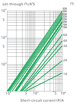

Per quel modello di cui hai mandato il link è però fornita la caratteristica I^2*t su Icc, che mi sembra qualitativamente diversa rispetto al diagramma preso dall'articolo (ritaglio l'area corrispondente):

Inoltre anche in questo caso non riesco a mappare il diagramma della caratteristica C (di questo specifico modello, penso) sul diagramma dell'energia passante (e questi vengono dallo stesso datasheet):
Immagine 2024-01-08 225900.png (19.66 KiB) Osservato 3513 volte
Infine noto che la curva dell'energia passante in quel documento è unica per tutte le caratteristiche (B, C, D e le altre due della EN 60947), quindi mi sembra evidente che sia una specifica separata, indipendente rispetto alle curve di intervento.
