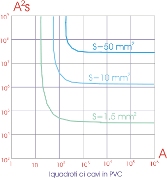

L'iquadroti del cavo
L'energia passante tollerabile dal cavo, costante in condizioni adiabatiche, aumenta in condizioni non adiabatiche. Il tempo di apertura è tanto maggiore quanto minore è la corrente e, per un certo valore di questa, tutta l'energia passante è dispersa verso l'ambiente e non aumenta ulteriormente la temperatura del cavo. Quel valore di corrente corrisponde alla portata del cavo, come già detto.
Se tracciamo il grafico completo dell'iquadrotì sopportabile dal cavo, si avrà allora che per valori di corrente superiori al valore che fanno intervenire il dispositivo in meno di 5 secondi, l'iquadrotì è una costante, indipendente dal valore di corrente, che aumenta con il quadrato della sezione del cavo (con la resistenza che diminuisce, diminuisce il calore prodotto ed aumenta la capacità termica), mentre per valori di corrente inferiori od uguali alla portata, l'iquadrotì diventa infinito perché t non ha un termine.
La prima condizione, nel piano I2t-I è una retta orizzontale; la seconda una retta verticale. Le due rette saranno raccordate per i valori di corrente intermedi, come mostra la seguente figura.

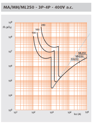

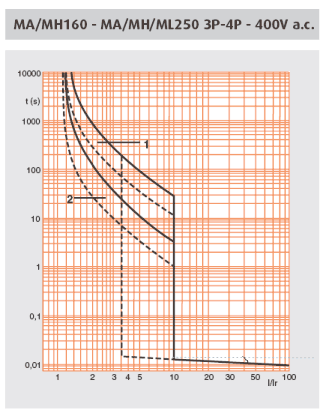

L'iquadrotì di un magnetotermico
L'iquadrotì dipende dal valore efficace della corrente effettivamente interrotta oltre che dal tempo di interruzione. Un magnetotermico interviene con una caratteristica a tempo inverso fino al valore della corrente di intervento magnetico, un multiplo della nominale che dipende dal tipo di caratteristica: (B: 3..5; C 5..10; D: 10..20). Dopo quel valore di corrente il tempo di intervento rimane immutato per gli interruttori non limitatori mentre diminuisce ulteriormente nei limitatori.
Le figure seguenti mostrano le caratteristiche di intervento e di iquadrotì di interruttori Bticino. Per correnti inferiori alla nominale, l'iquadrotì è infinito poiché l'interruttore non interviene. Il suo valore decresce quando la corrente supera il valore nominale perché dopo un certo tempo l'interruttore interviene. Alla corrente di intervento magnetico, l'iquadrotì è minimo. Per correnti superiori cresce. La crescita sul grafico avverrebbe secondo la retta tratteggiata in azzurro se il tempo di interruzione rimanesse costante, come mostrato sempre da una retta tratteggiata azzurra, nella caratteristica di intervento. La riduzione del tempo di intervento diminuisce la pendenza incurvando verso il basso la curva dell'iquadrotì.

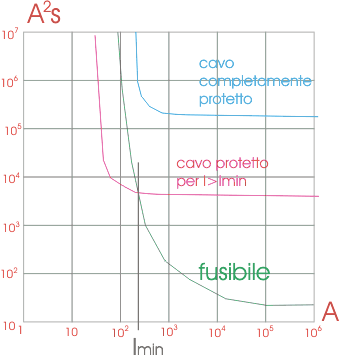

L'iquadrotì di un fusibile
La figura mostra l'iquadrotì di un fusibile. Assomiglia a quello di un cavo. Decresce all'aumentare della corrente di cortocircuito fino a rimanere praticamente costante per valori molto elevati.
Sullo stesso diagramma sono riportati gli iquadrotì di due cavi. Il cavo il cui iquadrotì è al di sopra di quello del fusibile è completamente protetto, mentre il secondo cavo, il cui iquadrotì interseca quello del fusibile, è protetto dal corto solo per correnti di cortocircuito superiori al valore Imin.

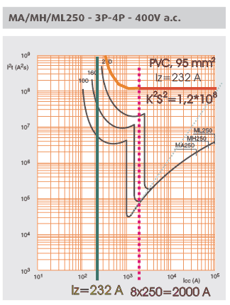

La massima lunghezza protetta
L'iquadrotì del cavo in cortocircuito è, graficamente una retta orizzontale. I punti in cui tale retta interseca le caratteristiche dell'iquadrotì del dispositivo di protezione sono punti critici oltre i quali, (quindi per valori inferiori del più piccolo e maggiori del più grande), il cavo non è protetto. La corrente maggiore si ha all'inizio del cavo, quindi nel tratto immediatamente a valle del dispositivo; quella minore in fondo al cavo. La lunghezza del cavo che dà luogo alla corrente minima è la cosiddetta lunghezza massima protetta.
Tale valutazione si deve fare solo se, per qualche ragione, il cavo non risulta protetto dal sovraccarico. Nel caso in cui la protezione da sovraccarico sia prevista, diciamo pure nella maggioranza dei casi, la verifica della lunghezza massima è inutile.
La protezione dal sovraccarico si ha se la corrente di sicuro intervento del dispositivo, If non supera del 45% la portata del cavo Iz
Se tale condizione è soddisfatta , poiché per tali correnti il fenomeno termico non può considerarsi adiabatico, occorre senz'altro considerare l'iquadrotì del cavo completo, non semplicemente il tratto di retta orizzontale corrispondente a K2S2. L'intersezione in tal caso non avviene e non esiste una lunghezza massima protetta: il cavo risulta protetto qualunque sia la sua lunghezza.
Ricordiamo che
- Magnetotermicici civilli (non regolabili):
- Magnetotermici industriali (regolabili):
- fusibili:
Per i magnetotermici di corrente nominale inferiore a 63 A il tempo convenzionale di intervento è di un'ora; due ore per correnti nominali maggiori di 63 A.
Nelle figure seguenti si giustifica quanto affermato. Si ipotizza di avere un interruttore regolabile con In=250 A. Il cavo è un PVC di sezione 95 mm2. Si ipotizzano condizioni di posa che ne stabiliscono una portata di 232 A. Il suo K2S2 vale 1152*952=1,2*108 A2s. La corrente di sicuro intervento dell'interruttore è 1,3*250=325 A nel tempo convenzionale di 2 ore, mentre la corrente che deternmina un intervento inferiore ai 5 s è 8*250=2000 A. Il cavo è protetto dal sovraccarico poiché If=325 < 1,45*232 =336. Raccordando la retta orizzontale del fenomeno adiabatico con la verticale in corrispondenza della portata, la curva totale dell'iquadrotiì del cavo sta sopra quella dell'iquadrotì del dispositivo: il cavo è dunque protetto per ogni lunghezza.
