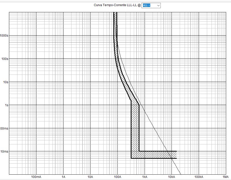

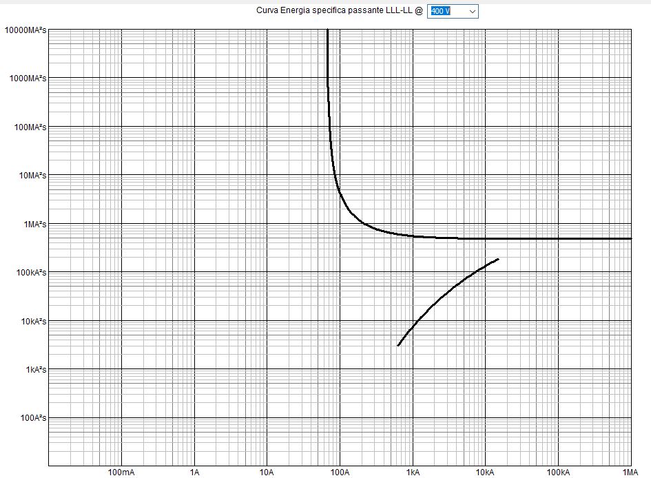

sisu70 ha scritto:Per le informazioni che riesco a recuperare io ora, l'ABB S204M C63 permette un intervento anche in 6s per una corrente di 9,9*In. Il grafico della I2t di tale interruttore non copre quella corrente.
Foto UtenteGoofy, eri ancora molto interessato a questa informazione ? :-)
A me il dubbio originario e le sue implicazioni sulla verifica delle protezioni continuano a sembrare fondati.

[24] Re: Energia specifica passante: intervallo temporale
Messaggioda Foto UtenteGoofy » 24 gen 2024, 9:16
Sì curva di intervento dal software "curve" ABB

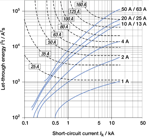

[25] Re: Energia specifica passante: intervallo temporale
Messaggioda Foto Utentesisu70 » 24 gen 2024, 10:39
Goofy ha scritto:Sì curva di intervento dal software "curve" ABB
Ma non c'e' traccia di quelle curve nella documentazione "scritta" del produttore.
Ad esempio, la I2t "scritta" (e disponibile nella sezione "Certificati e dichiarazioni" del sito del produttore) e' diversa (nella versione da 63A) da quella che ti mostra il SW:
Per convincersi che e' diversa basta notare che, ad esempio:
- una parte da circa 300A, l'altra da circa 600A
- per una I di 10kA una e' inferiore a 100k A2s, l'altra superiore
Per non parlare della curva di intervento, che non assomiglia in nulla a quella che trovo in forma "scritta" (ma questa almeno non e' disponibile nella sezione "certificati e dichiarazioni").

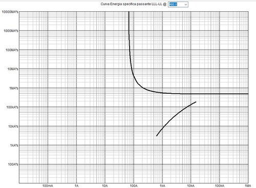

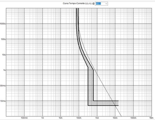

[26] Re: Energia specifica passante: intervallo temporale
Messaggioda Foto Utentesisu70 » 30 gen 2024, 23:38
Comunque ho provato il programma "curves" dell'ABB e confermo le curve che hai mandato, Foto UtenteGoofy.
Però mi sembra che nella verifica della protezione del cavo dal cortocircuito non tenga conto della Icc min (impostabile a piacere) e che in ogni caso il cavo da 6mmq (sia PVC che EPR) non risulti protetto da un MT da 63A per correnti simili a questa soglia (di appunto 63A).
Per tornare al quesito iniziale di questo thread, in questi grafici (quelli del programma/produttore menzionati) la I2t viene plottata rigorosamente solo per valori di I che comportano l'intervento immediato/magnetico (e minori del potere d'interruzione): la domanda era ed è ancora se questo è specificato da qualche norma.
