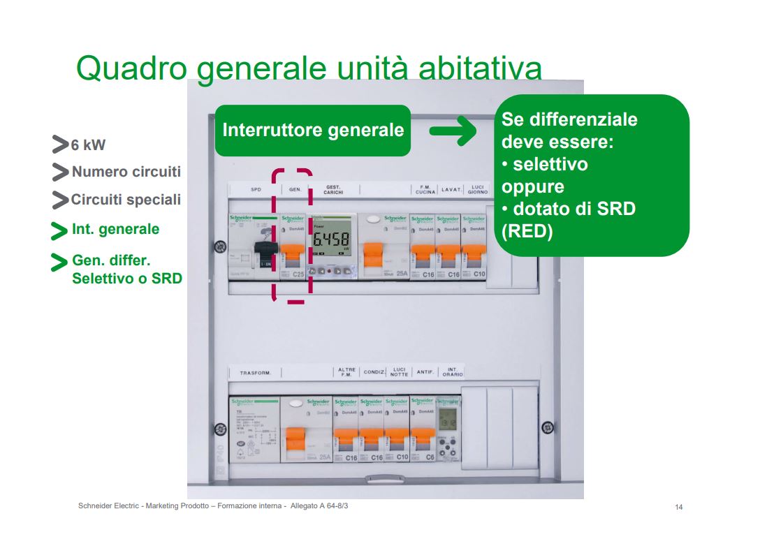

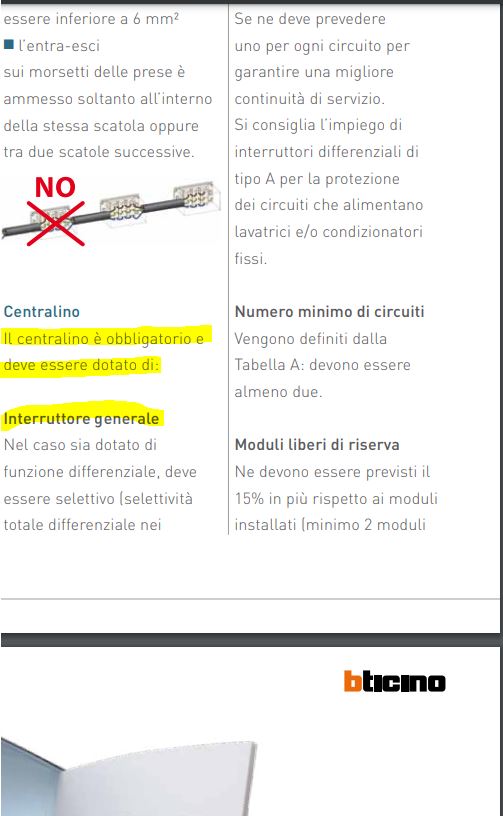

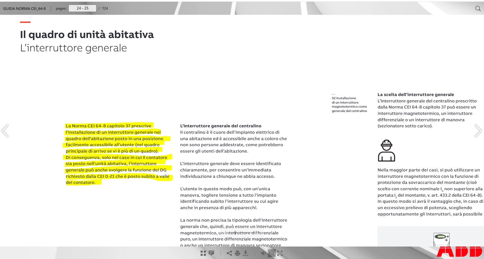

Ogni unità abitativa deve essere dotata di uno o più quadri di distribuzione e di un interruttore generale (automatico o di manovra), facilmente accessibile all’utente.
La CEI 0-21 prescrive un apparecchio che disalimenta L'INTERO IMPIANTO dell'utente.
Il Cap. 37 sezione 4 è DEDICATO espressamente al QUADRO UNITA ABITATIVA , ne descrive le caratteristiche precisando che qualora "nell'unita abitativa" vi sia uno o piu quadri deve essere previsto un INTERRUTTORE GENERALE.
Il soggetto principale della 37.4 e discententi è il QUA non l'unità abitativa.
il DG (o DGL) richiesti dalla 0-21 e l'interruttore generali richiesto dal cap. 37 sono due cose ben distinte , l'una non preclude l'altra, e nel momento in cui il contatore è all'interno dell'unita abitativa possono concidere.
Detto cio potrei aver mal interpretato io il Cap. 37, ma che lo abbiano fatto anche ABB, Schneider Bticino Gewiss e certifico.com direi che è altamente improbabile.

Messaggioda Foto UtenteMike » 10 lug 2024, 17:38
L'obbligo riguarda solo il DG, l'interruttore generale può coincidere con il DG, non è necessario un interruttore generale nel quadro elettrico.
