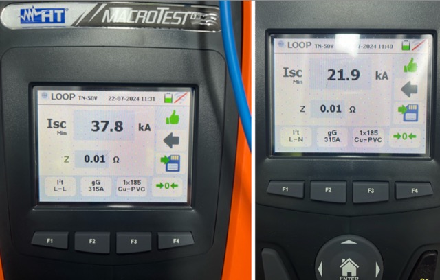

Messaggioda Foto Utentegianluca.ciacciofera » 22 lug 2024, 16:07
Ho affettato alcune verifiche. Al momento il carico massimo é assestato intorno ai 150A per fase(1 solo cavo al momento) . La temperatura massima del luogo, verificando anche lo storico, é circa 35 gradi.
Valuterò passo passo. Grazie per i suggerimenti
