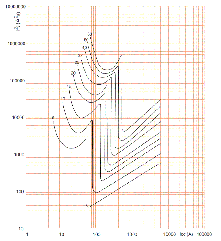

Messaggioda Foto UtenteSediciAmpere » 19 set 2024, 8:44
grafco i2t di un magnetotermico scelto a caso: un conduttore in pvc di 1,5mm² (29000 A²s) è protetto per qualsiasi corrente di cortocircuito maggiori di 20 A, cioè assimilabili ad un sovraccarico di lieve entità applicato a lungo.
Per me il dubbio è legato al tipo di apparecchi illuminanti: con una lampadina a incandescenza non c'è problema, ma con una lampada fluorescente o led possiamo essere sicuri che non si possa verificare un aumento di assorbimento dovuto ad un malfunzionamento? Nella sfigata ipotesi che l'apparecchio si guasti e cominci ad assorbire proprio 18A (è possibile? io non lo so) la linea non sarebbe protetta e il termico potrebbe impiegare fino a 100 secondi a scattare

[27] Re: Luci derivate da presa 16A
Messaggioda Foto UtenteGoofy » 19 set 2024, 9:09
SediciAmpere ha scritto:possiamo essere sicuri che non si possa verificare un aumento di assorbimento dovuto ad un malfunzionamento?
Giusta domanda.

[28] Re: Luci derivate da presa 16A
Messaggioda Foto Utentesisu70 » 19 set 2024, 9:30
SediciAmpere ha scritto:Nella sfigata ipotesi che l'apparecchio si guasti e cominci ad assorbire proprio 18A (è possibile? io non lo so) la linea non sarebbe protetta e il termico potrebbe impiegare fino a 100 secondi a scattare
Quel guasto che causa la sovracorrente da 18A come lo cataloghi essendo la scelta tra sovracorrente da "sovraccarico" e sovracorrente da "cortocircuito" ? Il "sovraccarico" e' un guasto ?

[30] Re: Luci derivate da presa 16A
Messaggioda Foto UtenteSediciAmpere » 19 set 2024, 19:12
sisu70 ha scritto:Quel guasto che causa la sovracorrente da 18A come lo cataloghi essendo la scelta tra sovracorrente da "sovraccarico" e sovracorrente da "cortocircuito" ? Il "sovraccarico" e' un guasto ?
io lo chiamo "guasto che causa la sovracorrente da 18A e che fa scattare il termico in un minuto e mezzo"; poi se mi dite che è più probabile che la linea venga colpita da un meteorite, ok
