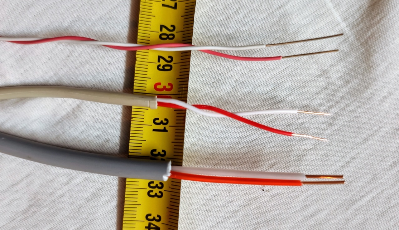

stefanopc ha scritto:Ma il cavetto telefonico in questione ha i conduttori di 0.6mm o circa 1mm.
1 mm circa, inguainato.
La guaina nn è aderente come per un cavo elettrico in doppio isolamento... è più come fosse un tubetto entro il quale c'è il doppino twistato.

In teoria nella posa in tubazione si dovrebbe utilizza la trecciola semplice (senza guaina) bianco-rossa con conduttori da 0.6mm.
Quella con la guaina va usata interamente alle abitazioni per posa a vista con graffettatura o posa esterna con fascette chiodate.
Poi c'è il cavetto autoportante per posa aerea (senza fune) o in tubazione esterna anche tra pozzetti.
Quest'ultimo è grande circa il doppio e ha i conduttori in bronzo fosforoso da almeno 1mm e ha i conduttori annegati nella guaina che non è un tubetto vuoto come nel caso precedente.
La versione autoportante è molto rigida e tende a scorrere con difficoltà nelle tubazioni di piccola sezione con curve strette.

Messaggioda Foto Utentesonusfaber » 13 nov 2024, 1:12
Alla fine... è venuto via.
Lubrificante, sonda, tira via la sonda alto lubrificante, di nuovo sonda e cos' via e l'ho tolto.

Messaggioda Foto UtenteKagliostro » 13 nov 2024, 9:14
Ottimo che hai risolto :ok:
non ho ancora capito esattamente con cosa ti confrontarvi, quale dei tre tipi di cavetto della foto sopra hai trovato ?

Messaggioda Foto UtenteSediciAmpere » 13 nov 2024, 11:07
il secondo

Messaggioda Foto Utentesonusfaber » 13 nov 2024, 11:37
claudiocedrone ha scritto:
SediciAmpere ha scritto:il secondo
Attendiamo conferma ma con tutta probabilità sarà quello.
è il il cavetto di mezzo nella foto... doppino intrecciato dentro una sorta di tubetto.
Il lubrificante è servito eccome... ne buttavo un po' e poi spingevo la sonda, poi la ritiravo, mettevo altro liquido e spingevo di nuovo, fino a che non si è sbloccato.
non saprei dire che cosa bloccava... non pare esserci alcuna ostruzione...
secondo me era "solo" attrito perché come dicevo la guiana di questo cavetto contro le pareti del corrugato scorre malissimo.
è vero che lungo la tratta non c'erano curva, solo a inizio e fine per uscire dal pavimento, ma è lunga comunque circa 13 metri
Adesso ho capito che posso mettere il PC a induzione con serenità (trifase 1.5 mmq), ma passano anche 4x 2.5mmq e ho provato passa pure 4x4 mmq.
