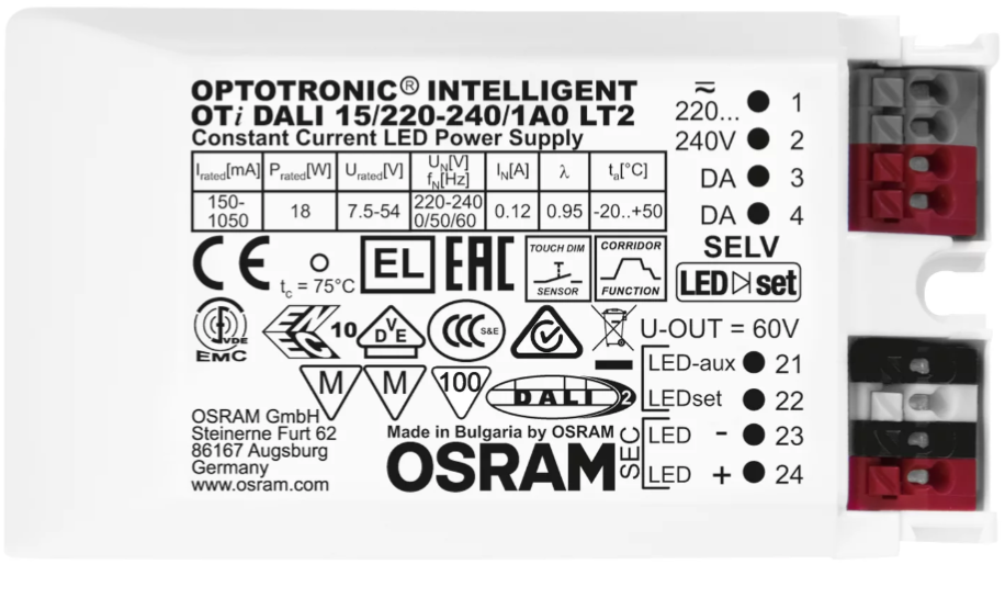

nabla79 ha scritto:Il condensatore è è stato inserito tra i due fili DA secondo lo schema allegato.
mi parebbe che il problema sia dovuto all'alimentatore, non agli ingressi, addirittura potrebbe captare disturbi direttamente dalla linea.
hai provato a staccare completamente i fili dai DA, almeno potremmo identificare che qua c'è un problema, altrimenti lo vedo interno.

Se stacco i fili DA non si può più accendere la luce. Tramite quei fili si invia il comando di accensione.

Forse l' idea era proprio quella di vedere se il disturbo era capitato dai fili (se collegati) o se viene captato dall' alimentatore anche in assenza dei fili del pulsante e quindi anche senza il loro effetto antenna

Questo è il modello dell'alimentatore. Marca OSRAM, quindi prodotto di qualità.
https://www.ledvance.it/professionista/ ... ante-c7635
Intanto per capire se disturbo che provoca accensioni indesiderate proviene dal pulsante di accensione (collegato ai pin DA), ho fatto un prova tenendo staccato il pulsante stesso per diversi giorni. Le accensioni non si sono più verificate.
Dunque ho fatto controllare la schermatura del cavo, se fosse messa a massa o flottante. Poiché era flottante ora l'ho fatta collegare al cavo di terra, però solo ad una estremità, quella nei pressi dell'alimentatore, perché altrimenti era più complicato da implementare. Vediamo ora cosa succede.... se l'avvolgimento della messa a terra sarà sufficiente a risolvere il problema.
Giusto per essere certo della prova che hai fatto
Il pulsante lo hai scollegato scollegando i fili all' ingresso dell' alimentatore, giusto ?
Non hai scollegato solo il pulsante dai fili e lasciato quelli collegati

No, ho scollegato solo il pulsante, perché l'alimentatore nel controsoffitto era più scomodo da raggiungere
Onestamente .... non è una gran prova .... se sono i fili a captare il disturbo cosa cambia a scollegare solo il pulsante ? Capirei se i fili fossero stati correttamente schermati (con la calza con il corretto riferimento a massa) ed il pulsante fosse l' unica parte "scoperta" ma nel tuo caso la calza hai detto che non era neanche a massa ....
Beh, incrociamo le dita e stiamo a vedere che succede adesso che la calza schermo è riferita a massa correttamente
Nel link che hai postato, tra le altre cose, si legge ..... lunghezza massima dei cavi 2mt, la cosa mi pare un po' limitante .... ma pare che se non rispettata sia origine di problemi (non so se anche del tuo tipo), come problema ho trovato che ce ne potrebbero essere nel caso la linea di alimentazione a 230v non fosse "pulita" ed ho trovato indicazioni di inserire in filtro in ingresso
