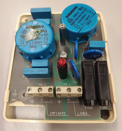

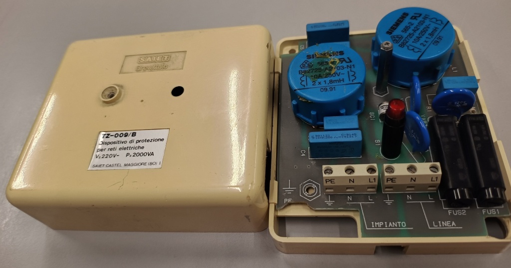

Nel frattempo ho finalmente ritrovato una protezione per impianti Tlc stradali in uso qualche decina di anni fa e tuttora insuperata a livello di efficacia.
È realizzata con 2 fusibili 3 Mov 250V uno scaricatore in aria 250V e un filtro Emi CLCLC.
Questo modello era progettato per un impianto con potenza 2KW max.
Era prodotto da Saiet Bologna.

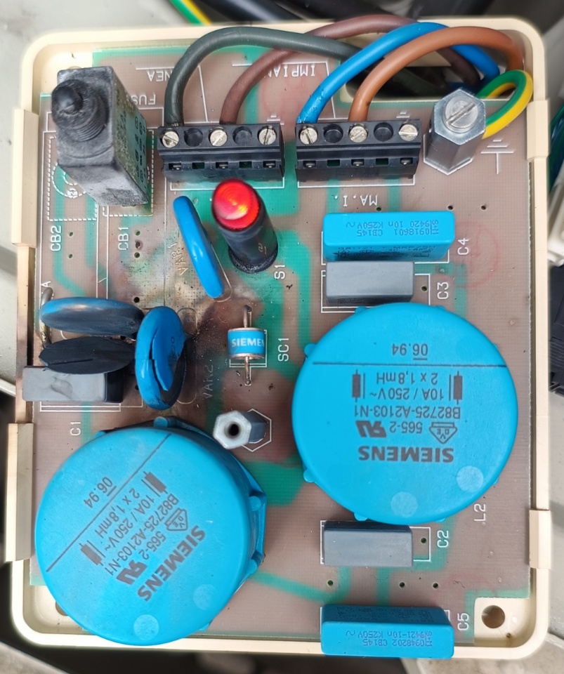

Messaggioda Foto Utentestefanopc » 9 ago 2025, 21:39
Questa settimana sono intervenuto su un impianto stradale in cui la protezione ha fatto il suo lavoro in seguito ad un discreto temporale.
Si possono notato due Mov che hanno dissipato una discreta dose di energia.
Uno tra fase e neutro e uno tra fase e terra.
Sono ben visibili gli effetti termici sulla vetronite adiacente.
Nonostante le condizioni visibili una volta ripristinato il MTD a monte per l'impianto tutto ok.
Quindi nonostante tutto i Mov non sono in corto.
