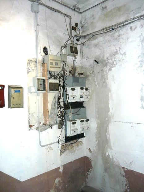

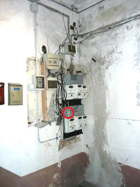

Messaggioda Foto Utentemarco438 » 25 mag 2012, 7:46
004 (1).jpg (44.43 KiB) Osservato 7242 volte
Ingresso di una palazzina nel centro storico di Sarzana (SP).
[202] Re: Ambratheryou
Messaggioda Foto Utenteattilio » 25 mag 2012, 20:15
Non mi stupirei se vi fosse qualche apparecchio di manovra modulare anche all' interno delle cassette postali :mrgreen:
ed è subito sera
Salvatore Quasimodo
Foto Utenteattilio
61,5k 8 12 13
Messaggi: 9173
[203] Re: Ambratheryou
Messaggioda Foto UtenteAjKDAP » 25 mag 2012, 20:20
Quello cerchiato in rosso cos'è?
Una qualche sorta di "sgancio rapido" ? :D
'˙˙˙·٠•● Alberto ●•٠·˙˙˙'
________________________
http://www.ajk.altervista.org
Foto UtenteAjKDAP
1.255 2 6 9
Messaggi: 796
Iscritto il: 17 mag 2006, 0:13
Località: nella coda dei pronti
[204] Re: Ambratheryou
Messaggioda Foto Utentemarco438 » 25 mag 2012, 20:38
E' seplicemente un collegamento volante, fatto con spina e presa, per collegare il contatore all'impianto cui si riferisce.
[205] Re: Ambratheryou
Messaggioda Foto Utenteelettro » 25 mag 2012, 21:22
Mah...a me pare aggionato alla nuova Cei 64 V3....!!!
Foto Utenteelettro
942 3 5 9
Messaggi: 2813
Iscritto il: 9 mar 2005, 19:23
[206] Re: Ambratheryou
Messaggioda Foto Utentemarco438 » 25 mag 2012, 21:33
Non saprei non conosco le leggi vigenti in materia.

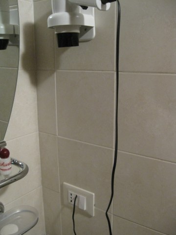

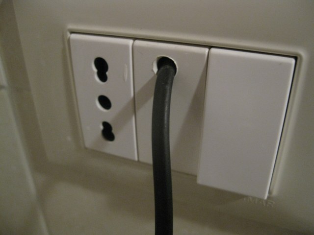

Messaggioda Foto Utenteattilio » 10 lug 2012, 21:18
Non sono esperto di alberghi e strutture simili, ma questo è quanto ho trovato qualche mese fa in un agriturismo.
La cosa mi ha lasciato un po' perplesso :?
Mi sembra un po naif...
ed è subito sera
Salvatore Quasimodo
Foto Utenteattilio
61,5k 8 12 13
Messaggi: 9173
[208] Re: Ambratheryou
Messaggioda Foto Utentemir » 10 lug 2012, 21:21
Attilio ha scritto:questo è quanto ho trovato qualche mese fa in un agriturismo.
un nuovo sistema di antifurto.... :mrgreen:
fra l'altro l'installatore per realizzare il foro sul tappo ha utilizzato la forbice,poteva almeno fare il foro con un trapano a batteria ed installare un PG... :mrgreen:
[209] Re: Ambratheryou
Messaggioda Foto UtenteCandy » 10 lug 2012, 21:24
Non sembra. No, il trapano lo aveva, ma non ha svasato il foro. :mrgreen:
Foto UtenteCandy
32,5k 7 10 13
Messaggi: 10123
[210] Re: Ambratheryou
Messaggioda Foto Utentemir » 10 lug 2012, 21:26
Candy ha scritto:Non sembra.
eh no ... :D ... ha utilizzato la forbice,si nota dalla sbavatura del foro e dalla sua conicità.. :mrgreen:
