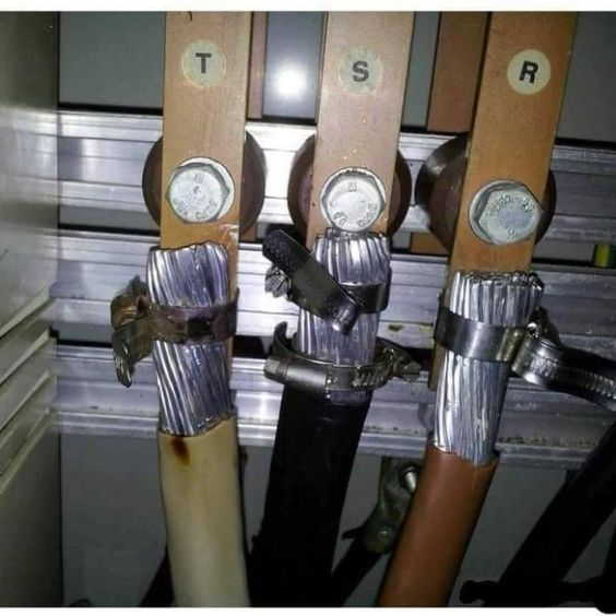

Messaggioda Foto Utentespeedyant » 11 feb 2022, 15:52
Pur non essendo elettricista od elettrotecnico, questa foto mi procura ansia, mi spiegate il motivo?
Mi raccomando, fatelo con tatto!

Messaggioda Foto Utenteboiler » 11 feb 2022, 16:00
speedyant ha scritto:Pur non essendo elettricista od elettrotecnico, questa foto mi procura ansia, mi spiegate il motivo?
Perché hanno messo le fasi nell'ordine alfabetico sbagliato: TSR invece di RST.

[2165] Re: Ambratheryou
Messaggioda Foto Utentespeedyant » 11 feb 2022, 16:05
Cavolo, io ero convinto che fosse per via della fascetta stringitubo a vite... Brutta cosa l'ignoranza!

[2166] Re: Ambratheryou
Messaggioda Foto Utentespeedyant » 11 feb 2022, 16:07
Boiler
Magari era arabo... Scrivono da destra verso sinistra...

Messaggioda Foto Utenteguzz » 11 feb 2022, 18:09
Ovviamente con le fascette stringitubo siamo fuori da qualsiasi norma e mi verrebbe difficile dire che l'impianto è a regola d'arte.
Però elettrotecnicamente non credo che ci siano ste grossissime controindicazioni. Alla fine crimpare i cavi e collegarli con un bullone potrebbe addirittura avere una resistenza maggiore, rispetto alla soluzione delle fascette...
Non vedo la cosa così scandalosa... Ci sono molte altre cose che passano inosservate ma che in realtà sono molto peggio!
Esempio: impianti costruiti in modo perfetto, senza un filo fuori posto, ma con i differenziali tarati a 3, 5 o addirittura 10 A.
Almeno l'itagliano sallo...
