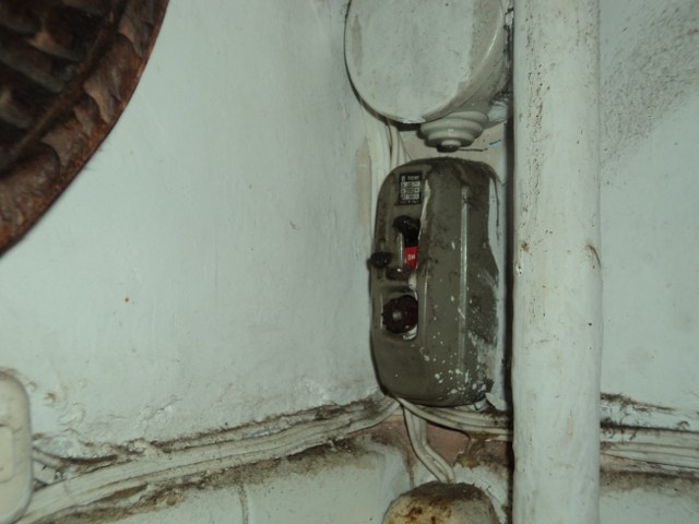

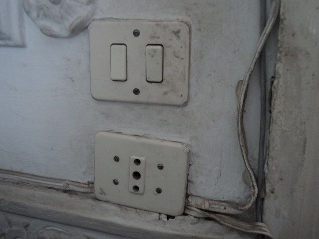

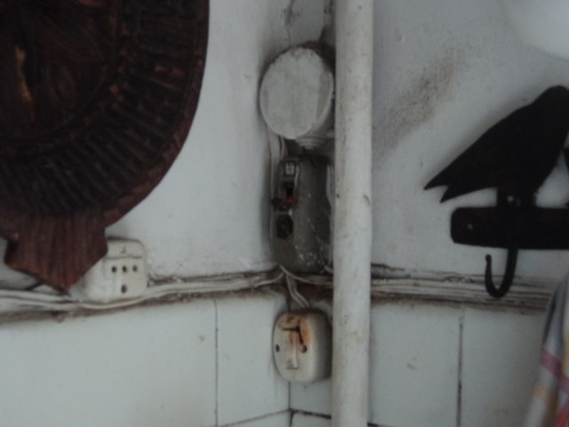

Messaggioda Foto Utenteattilio » 23 set 2012, 10:45
Di questi impianti vintage, se ne trovano ancora parecchi, anzi, qui c' è anche l' interruttore automatico, in alcuni casi mi è capitato di vedere un solo fusibile a protezione dell' impianto, altre volte nemmeno quello.
Protezione generale...
...installata in cucina sopra il lavello!
Altro...

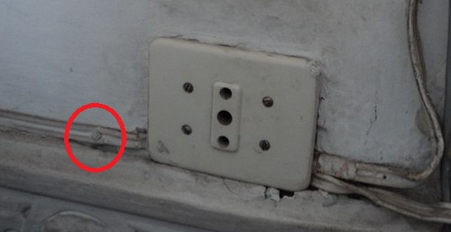

Messaggioda Foto Utentemir » 23 set 2012, 12:52
Attilio ha scritto:...qui c' è anche l' interruttore automatico...
interruttori di quel genere capita ancora di vederne installati in condomini ben tenuti e con tanto di scatola stagna .... alla prossima occasione ne immortalo uno ... :mrgreen:
Attilio negli impianti tipo che hai fotografato il massimo è rappresentato dalla distribuzione eseguita con la mitica "piattina" ed il fenomenale "chiodino" spesso causa di interventi di relativa protezione differenziale ...

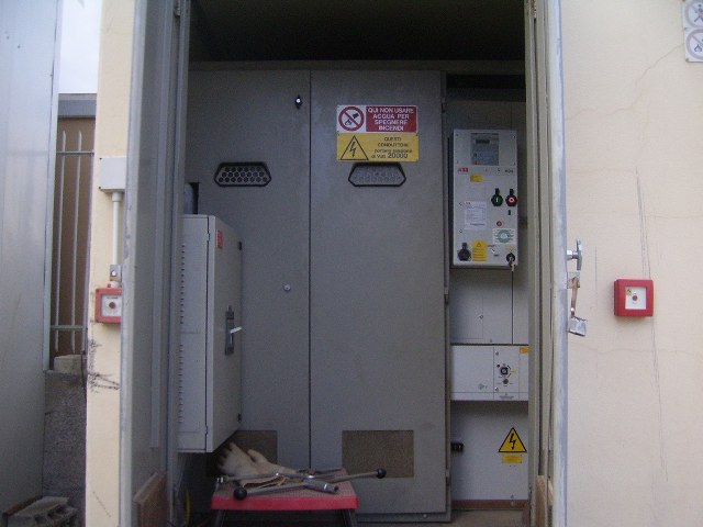

Messaggioda Foto Utenteattilio » 21 ott 2012, 19:43
E' vero che il quadro generale di BT andrebbe posto nelle immediate vicinanze del trasformatore, tuttavia, mi sono sempre chiesto, se fosse stata una saggia decisione installarlo talmente a ridosso della porta (del vano trafo), da renderne impossibile l' apertura! (vabbè, c' è l' altra anta se proprio bisogna accedere)
Per i VV.F poi, abbiamo due pulsanti di sgancio, uno per la sola BT e uno per l' MT, nell' imbarazzo della scelta io li scassinerei entrambi :mrgreen:

Messaggioda Foto Utenteguzz » 21 ott 2012, 20:13
"Melius abundare quam deficere" dicevano i latini... :lol: :lol: :lol:
EDIT giusto per sapere, che pulsante andrebbe messo?
