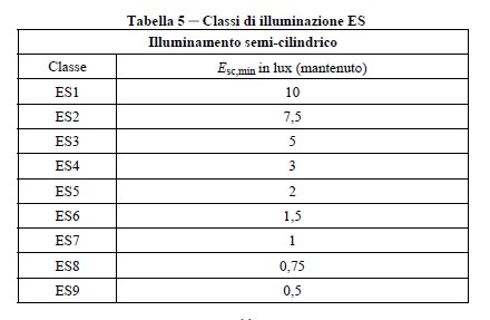

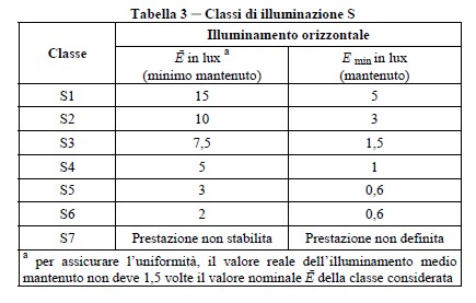

Messaggioda Foto Utenterosino » 6 dic 2013, 19:26
Norma UNI 11248
Esempio: Classi di illuminazione "base" per piste ciclabili
Classi supplementari per piste ciclabili
Naturalmente ogni categoria di strada ha una sua classificazione, ME per le strade principali, CE strade locali, aree urbane

[35] Re: Lampade a LED VS Lampade a ioduri metallici
Messaggioda Foto Utentegiorgiodavid » 6 dic 2013, 19:27
Comunque credo stiamo andando fuori argomento...
Le categorie S le uso spesso... piste ciclabili e marciapiedi. Le categorie EV/ES sono particolari e si usano solo in condizioni particolari... meglio concentrarsi su altre categorie più importanti.

[36] Re: Lampade a LED VS Lampade a ioduri metallici
Messaggioda Foto Utenterosino » 6 dic 2013, 19:33
concordo; è solo per fare un esempio dove si evince che la normativa prescrive valore minimo, medio e rapporto di uniformità.
