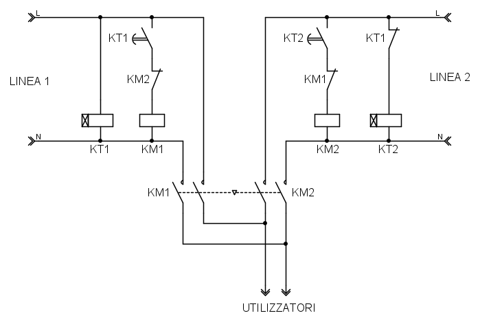

Messaggioda Foto Utentenicsergio » 31 lug 2021, 12:18
I commutatori già pronti con soglie di sottotensione e sovratensione sono interessanti, volendo realizzare qualcosa di semplice, che però permetta di regolare i ritardi di commutazione e dove la linea 1 ha la priorità, si potrebbe fare anche così (utilizzando relè con bobine a tensione di linea):

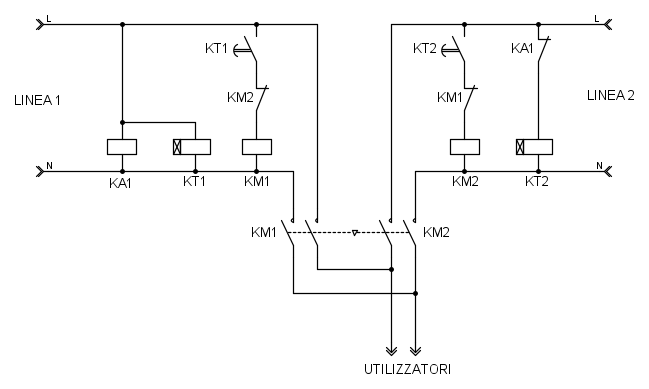

ed utilizzando per KT1 un temporizzatore multifunzione tipo il Finder 88.12, che ha due contatti di cui uno può essere impostato istantaneo e l'altro temporizzato, lo schema si riduce così:
se poi si trovano più facilmente teleruttori tripolari si può utilizzare anche il contatto in più:

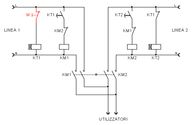

Messaggioda Foto Utentenicsergio » 31 lug 2021, 12:28
..dimenticavo, se si vuole inserire il comando manuale per forzare la commutazione sulla linea 2 anche con tensione presente su linea 1, basta aggiungere l'interruttore M:

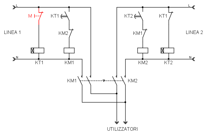

Messaggioda Foto Utentenicsergio » 7 ago 2021, 20:51
m_dalpra ha scritto:Usi un blocchetto con 2 contatti "opposti", uno nc e uno no.
Mi riferisco ai commutatori industriali D. 22mm
:ok: hai ragione, istintivamente avevo pensato che Foto UtenteGiuliano58 volesse utilizzare un selettore con contatto SPDT, che non va bene perché costringe a comunizzare le alimentazioni:
mentre se abbiamo 2 contatti indipendenti direi entrambi NO, proprio come per gli organi di comando industriali, allora nessun problema:
