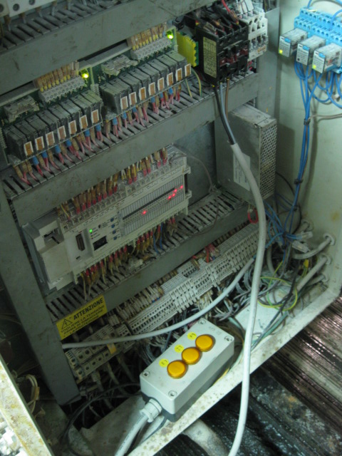

In azienda avevamo dei quadri bordo macchina con morsettiere (oltre un metro lineare di morsetti) di arrivo posizionate sul fondo basso del quadro che era "aperto" per consentire l'ingresso dei cavi dal basso.
In quella posizione è stata montata la barra omega con inclinazione di 45° fatta apposta per consentire gli interventi.
Inutile dire che nonostante questo piccolo accorgimento, la posizione era letteralmente impossibile per eseguire manutenzione, vuoi anche per la posizione angusta del quadro stesso con 40 centimetri scarsi di distacco dalla carpenteria meccanica (in pratica operavi tra quadro frontale e carpenteria alle spalle) per verificare eventuali connessioni ballerine o fusibili in vetro saltati, a fine intervento avevi come minimo uno stato di intorpidimento esteso e blocchi muscolari vari.
Guarda l'ultima fila in basso a destra di morsetti, per altro, si tratta di morsetti doppi!
