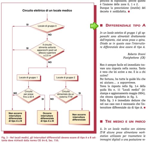

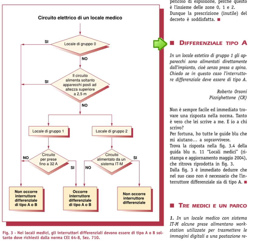

Messaggioda Foto Utenteiosolo35 » 19 dic 2014, 12:18
rovistando anche dentro tuttonormel ho trovato anche questo (non penso assolutamente che TNE sia superiore a Electroyou ma è un ottimo interprete di norme):
Foto Utenteiosolo35
51,6k 7 11 12
Messaggi: 4111
Località: Trento
[39] Re: verifiche studio dentista
Messaggioda Foto Utenteiosolo35 » 19 dic 2014, 12:21
vedo che non è molto distante dai miei ragionamenti TNE e comunque ripeto che in primis la regola dell'arte.....il mio rompere le scatole è solo in risposta ad un ispettore che mi chiedeva i tipo A su un PC e sul circuito luce.....mille grazie a tutti voi

[40] Re: verifiche studio dentista
Messaggioda Foto UtenteMike » 19 dic 2014, 12:59
iosolo35 ha scritto:mi sembra un po' tirato come ragionamento, se intendiamo questo anche un semplice punto luce installato a 2,4m o un punto presa qualsiasi presente nello studio anche magari nell'ufficio devo proteggerlo con un tipo A poiché nella norma si parla sempre di gruppi 0 o 1 o 2, la zona paziente viene menzionata solo per i collegamenti equipotenziali.......
Non ci siamo capiti... un ambulatorio medico sarà fatto da vari locali, dalla sala d'attesa fino al riunito nel caso del dentista, passando per il corridoio, i servizi, la segreteria, ecc. Bene, il responsabile della struttura sanitaria classifica i locali medici e le eventuali zone paziente. Bene, in quei locali, di gruppo 1 o di gruppo 2 per i circuiti prese < 32A i differenziale da 30 mA devono essere in classe A o B.
