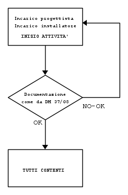

prima forse non mi sono spiegato
punto di vista tecnico
io ditta installatrice prendo il lavoro di realizzazione dell'impianto elettrico per il ristorante del nostro amico, essendo la potenza richiesta pari a 300 kW trifase e il ristorante grande quanto l'isola di Stromboli serve il progetto del professionista
a questo punto può succedere che
a) il progettista è persona conosciuta con cui vi è stima reciproca ed affiatamento, non si aspetta di avere gli elaborati "definitivi" (tanto per dire) e si inizia con l'installazione dopo un paio di incontri
si procede quindi in maniera armonica e simbiotica e alla fine l'opera costruita e il progetto saranno perfettamente confrontabili
b) il progettista è persona sconosciuta, che pretende approccio più rigido oppure completamente l'opposto di cio!
in questo caso, venendo meno la comunicazione e la conoscenza pregressa e col cantiere che non si può fermare ogni minima cazzata, installazione e progetto finale potranno presentare anche sostanziali difformità
e qui nascono i problemi, perché in tutto ciò, per semplicità, non abbiamo considerato la possibilità tutt'altro che rara (specie nel caso "b") che si arrivi a scelte progettuali o installative che non siano avallate dalla controparte
a questo punto, a cose fatte, si avrà comunque un impianto finito, un progetto e una dichiarazione di conformità
l'impianto viene collaudato e con buona probabilità sia nel caso "a" che a in "b" potrà funzionare ugualmente...
ma è qui che la questione inizia a sfumare verso il piano burocratese
l'installatore dichiara di aver seguito un progetto, e fin qui le date dei documenti saranno coerenti
il progettista, piuttosto che modificare il progetto adattandolo alle scelte dell'installatore ritenute non idonee e quindi assumendosi la paternità delle stesse, rimane sulla sua posizione... idem l'installatore
la situazione va in vacca! la carta non risponde più alla rigida burocrazia... è la festa dell'entropia
col committente che va in anossia perché non ha le carte in regola dopo avere speso una barca di soldi
apro parentesi e mi chiedo ma la D.LL non c'era?
situazioni non standard bisognerebbe assumersi la responsabilità di fare la cosa più semplice, credibile e intelligente, anche a costo di generare un assurdo dal punto di vista "formale"...
tutte cose che alla burocrazia non piacciono
quindi mettendomi nei panni di chi ha pagato, a quel punto voglio le cose fatte come burocrazia comanda
curioso che quasi nessuno poi si domanda se l'impianto va bene oppure no!
ma questo è il risultato di chi ha resuscitato le corporazioni e ha inventato le abilitazioni "ad minchiam" al campo artigianale e si è poi seduto a tavolino a scrivere uno schema a blocchi

[36] Dico mancante
Attilio, non esiste il progetto figuriamoci il D.L, purtroppo questi sono i risultati di chi lavora in maniera approssimata, per cui adesso l unica cosa che mi interessa é mettere tutto a posto, ovviamente tutelando me ( dal punto di vista burocratico e di responsabilità tecnica) e il committente in maniera da garantirgli un lavoro a regola d arte.
Comunque grazie per la vostra disponibilità vi tengo aggiornati.
Senza tanti giri di parole:
1° errore: l'installatore ha eseguito un lavoro senza un progetto obbligatorio redatto da professionista iscritto all'albo.
2° errore: l'installatore ha redatto la dichiarazione di conformità facendo riferimento a un progetto e a un professionista che non risulta incaricato di nulla.
Non mi è chiaro se il professionista che avrebbe dato delle indicazioni progettuali, sia stato contattato dall'installatore o dal committente. Presumo dall'installatore altrimenti il problema non c'era.
Ad ogni modo, l'unica soluzione perseguibile è la seguente:
1) il committente incarica professionista di fiducia per redigere una perizia sullo stato di consistenza dei lavori eseguiti e verifica della conformità alla regola dell'arte.
2) il committente tramite l'avvocato redige una bella lettera circostanziata con allegata la perizia di cui sopra dove intima la ditta installatrice a: presentare il progetto dei lavori eseguiti (dichiarati allegati alla DICO) entro 30 gg dal ricevimento della presente, altrimenti procede con la denuncia al Comune e alla CCIAA per dichiarazione mendace. Ovviamente nella lettera sarà indicato che il tutto sarà a loro carico, comprese le spese per la perizia e gli eventuali adeguamenti di quanto non conforme riscontrato (se ci sono difformità) e che non procede alla richiesta di danni ulteriori qualora provveda.
