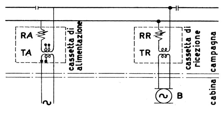

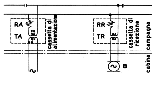

[40] Re: Deragliamento treno a Pioltello
Messaggioda Foto UtenteJAndrea » 27 gen 2018, 14:32
misura di capacità variabile che si determine dal cto/cto provocato dall'asse che vede elettricamente attraverso la misura di capacità se il treno si sta avvicinando o allontanando
è corretto ?
Da quel che so io viene valutata la continuità metallica tra i due binari più che la capacità, almeno nei vecchi sistemi a 50Hz
