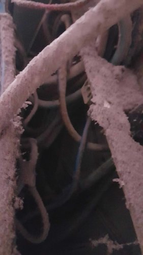

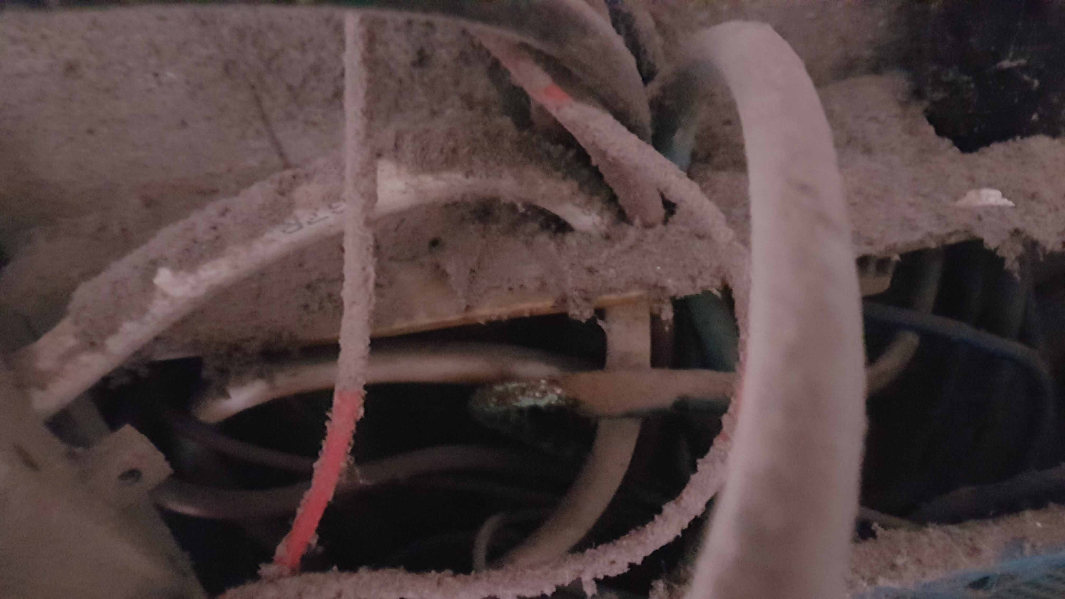

Allora, vi aggiorno sugli ultimi sviluppi.
Con il mio socio ci siamo confrontati e preso in esame varie possibilità:
la principale era di lasciar perdere, anche perché in quel TNE da cui anche io ho estrapolato la manleva con segnalazione di difformità riscontrate (tra l'altro già firmata dal cliente) si dice che l'installatore deve ovviamente eseguire i lavori a regola d'arte…… ma sostituire l'interruttore e ricollegare sotto delle corde di sezione troppo inferiore ????
Altra ipotesi era quella di vedere se era possibile inserire dei magnetotermici a protezione delle linee… ma a quel punto occorre progetto e differenziali.
Facciamo un sopralluogo e vediamo un po', apro la basetta millefori (deformata dal calore):
Alcuni cavi che partono grossi dietro hanno un morsetto da cui partono altri cavi piccoli…
Apro un altro po' (poco perché sento scricchiolii dell'isolante dei cavi):
A questo punto ho fugato ogni dubbio; spiego la situazione disastrosa al cliente, saluto cordialmente e me ne vado.
Il cavo che si vede color rame ha addiritura dei trefoli finiti...
