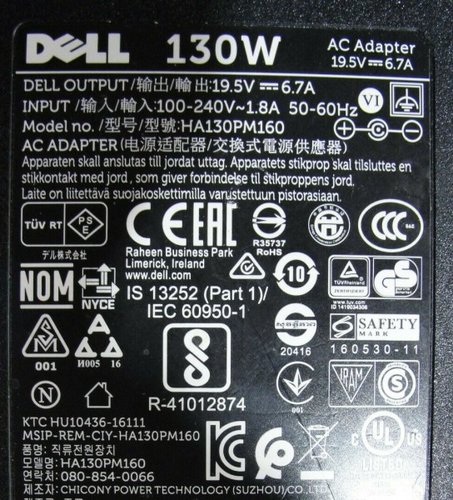

La terra funzionale, il cui simbolo è quello qui sotto, si trova per esempio spesso sugli alimentatori dei laptop.
Per esempio qui in alto a destra:
Questo tipo di apparecchio appartiene alla classe 2.
Durante i test periodici che in certi ambienti vanno fatti sulle apparecchiature elettriche (per esempio PAT, DGUV 3 eccetera), gli apparecchi di classe 2 devono soddisfare limiti di corrente di fuga sul PE ridicolmente bassi.
Dall'altro lato ci sono le norme di compatibilità elettromagnetica, che in un apparecchio da 160 W richiedono un filtraggio di una certa importanza. Questo causa spesso correnti sul PE che superano i limiti (insulsi) di cui sopra.
Da qui nasce la classe 2 FE (functional earth) che in alcuni ambienti è stata introdotta (e spero che segua anche nel resto) e prescrive un test meno stretto sulla corrente di fuga sul PE: proprio perché non è un problema di sicurezza, ma un requisito per il funzionamento corretto dell'apparecchio.
