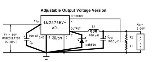

Messaggioda Foto Utenteadmin » 22 feb 2023, 19:25
Ho sostituito, faticosamente, il regolatore LM2576HVT, convinto di aver risolto il problema.
Ma niente: in uscita, invece di 27 V ne ho 52 V che è la tensione in ingresso al regolatore.
:cry:

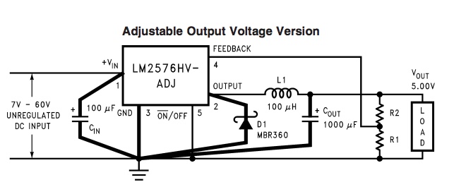

Messaggioda Foto UtenteJAndrea » 22 feb 2023, 19:45
Se il regolatore è nuovo e montato correttamente, e non regola, controlla le resistenze di retroazione presenti sul PCB. Qualcuna potrebbe averne sofferto a seguito del guasto del componente.
Così come il diodo di ricircolo presente sul PCB.

Messaggioda Foto Utenteclaudiocedrone » 22 feb 2023, 22:34
Diodo "a cavallo" al regolatore in corto.

Messaggioda Foto Utenteadmin » 22 feb 2023, 22:51
Ho controllato il diodo, che è proprio MBR360, tra l'uscita e massa ed in effetti trovo una tensione diretta molto bassa, 0,18 V. :?

Messaggioda Foto Utenteclaudiocedrone » 22 feb 2023, 23:00
Sì ma è uno Schottky e poi messo in quel modo... mi sa che ha ragione Foto UtenteJAndrea controlla anche i resistori del partitore di feedback.

Messaggioda Foto Utenteclaudiocedrone » 22 feb 2023, 23:09
Non avevo visto la sua risposta inoltre pensavo erroneamente a un diodo di protezione tra uscita e entrata del regolatore.
