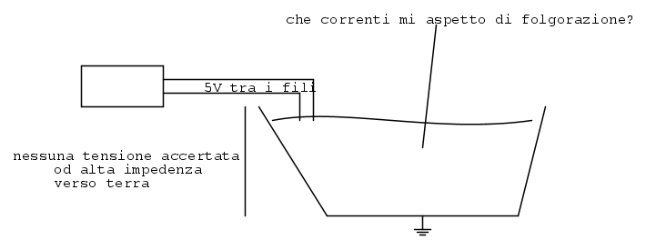

[40] Re: Folgorazione da cellulare
Messaggioda Foto Utentelelerelele » 6 mag 2023, 11:08
6367 ha scritto:
lelerelele ha scritto:la cose che non mi torna, è che non salti il differenziale.
È perché dovrebbe saltare?
L'acqua è un resistore liquido che entra dappertutto e contatta tutta la superficie del corpo con una resistività pericolosamente non molto diversa da quella del corpo stesso.
La corrente verso terra è imprevedibile ma può essere molto inferiore ai fadici 30 mA ma capace di immobilizzare una persona.
Comunque avevo linkato un white paper di ABB con il meccanismo della scossa in acqua.
che ti devo dire sarò duro data l'età.
come dicevo, se ho 5V tra i due fili che entrano in acqua, (e nessuno dei due è a tensione di rete verso terra), come faccio a rimanerci secco?
ok che dai 5mA le correnti possonno essere pericolose, ma pare che fino a 10mA non diano problemi, ed oltre possono dare problemi con il tempo. link
si,ho guardato il link ABB.
