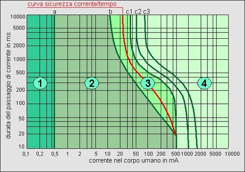

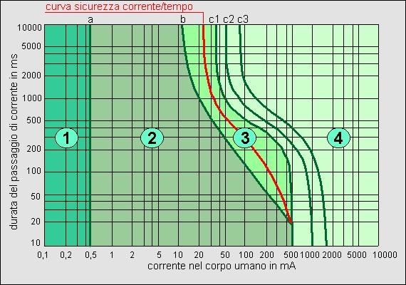

Riflettevo su una cosa pero', con un differenziale con Idn superiore il rischio di trovarsi in Zona 3 (grafico tempo/corrente) e' quasi inevitabile, ed e' forse questo il motivo per cui, in inchiesta pubblica per le darsene il 30mA e' stato esteso fino a prese da 63A, e solo per portate superiori fino a 300mA, ma in ogni caso, leggendola, mi pare di capire l'uso del differenziale e' imprescindibile sulle darsene a meno che non venga usato un trasformatore di isolamento.

gianluca.ciacciofera ha scritto:con un differenziale con Idn superiore il rischio di trovarsi in Zona 3 (grafico tempo/corrente) e' quasi inevitabile,

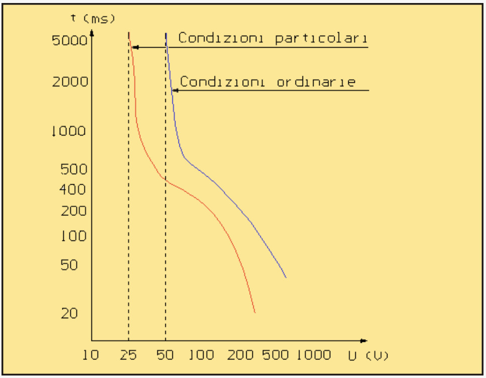

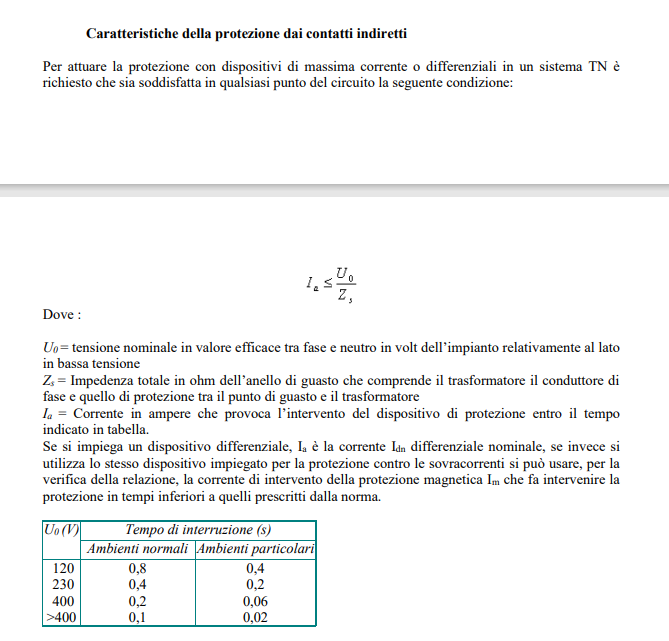

come gia scritto in precedenza avevo interpretato il tuo intervento nel senso che si potesse fare a meno di QUALUNQUE differenziale, non mi ero soffermato al "30mA", chiedo venia :D . Pertanto ho evidenziato che in linea di principio e' corretto cio che dici (ci mancherebbe aggiungo), e' pacifico, ma qualora la protezione dai contatti indiretti in un TN avviene con un magnetotermico, ed essendo un ambiente particolare, come da tabella allegata il dispositivo deve aprirsi entro 0,06s. inoltre dobbiamo considerare che in un TN in condizioni di guasto e con PE della stessa sezione dei conduttori attivi, avremmo un Uc=1/2Uo. ed essendo la darsena, un ambiente particolare, proprio nell'inchiesta pubblica e' stato esteso l'obbligo di differenziale da 30mA fino a prese da 63A. infine circa il fatto di "zona 3" quello che volevo dire, evidentemente mi e' riuscito male :? , e' che, avendo assodato il coordinamento delle protezioni, con un differenziale da 30mA sei ampiamente piu sicuro che con uno da 300mA, tant'e' che il 30ma e' OBBLIGATORIO in situazioni di maggior rischio.

Veramente mi ero spaventato per lo 0,06, in realtà è 0,4 ordinario e 0,2 ambienti particolari ;-)

Mike ha scritto:Veramente mi ero spaventato per lo 0,06, in realtà è 0,4 ordinario e 0,2 ambienti particolari ;-)
#-o Hai ragione, che svista la mia :oops:

E' la famosa tabella 41.1 (che il CEI pubblica solo per la parte TN e non per la TT).
