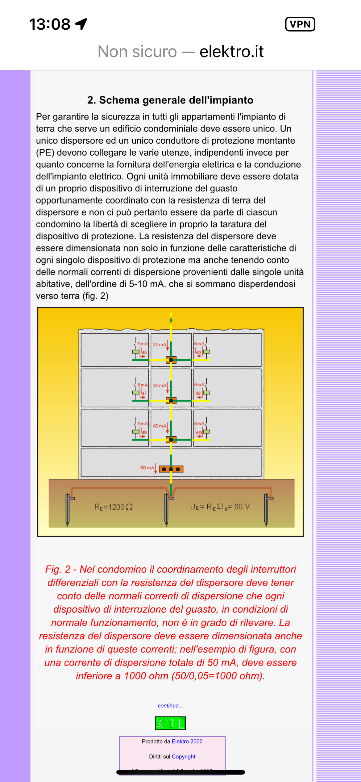

Dimensioni l’impianto di terra prendendo come riferimento il valore più alto tra la Idn e la somma delle dispersioni misurata sul PE condominiale. Però all’atto pratico il valore della Rt è solitamente ben al di sotto della soglia minima di coordinamento garantendo una Uc0 <= Ul

Messaggioda Foto Utente6367 » 6 mar 2024, 10:47
gianluca.ciacciofera ha scritto:Dimensioni l’impianto di terra prendendo come riferimento il valore più alto tra la Idn e la somma delle dispersioni misurata sul PE condominiale.
:-o
Ma questo non è scritto nella CEI 64-8 !
Foto Utente6367
22,3k 6 9 12
Messaggi: 6997
Iscritto il: 9 set 2005, 0:00
[39] Re: Locali medici - resistenza di terra
Messaggioda Foto Utentegianluca.ciacciofera » 6 mar 2024, 12:13
:-o
Ma c’è la “regola dell’arte” … https://www.voltimum.it/articolo/guide-e-approfondimenti/schema-generale
